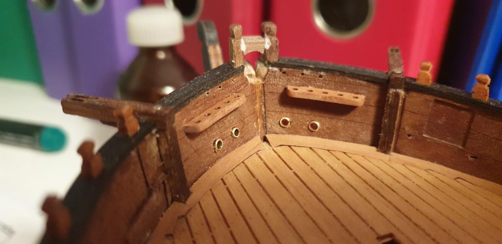

Nuovo aggiornamento.
Ho posizionato le cavigliere sulle impavesate, la linea nera di decorazione a metà altezza dei sabordi ed ho costruito il lucernario, che nelle foto è posizionato a secco.
Per Luponero: ecco come quell'olio di mandorla ravviva il colore: nella porzione dalla prua alla gru di capone è trattato, a sinistra della gru di capone non ancora...

Bel lavoro!!
Riguardo alle bruniture / colorazione
Prova per il piombo colorare di nero opaco e poi prendi la grafite della matita (meglio quelle morbide "B") "grattuggiata" fine e la spolveri con un penelo fine.
Riguardo all colore del legno , se hai dei residui di colla oppure differenze di lucido/opaco un trucco dal plastimodelismo, prima stendi un strato di lucido trasparente su tutta la superficie poi un strato di opaco .. uniforma a meraviglia le superfici.
