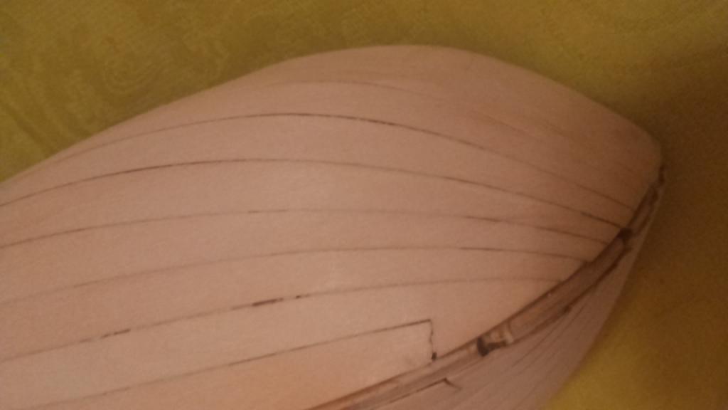

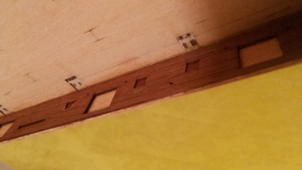

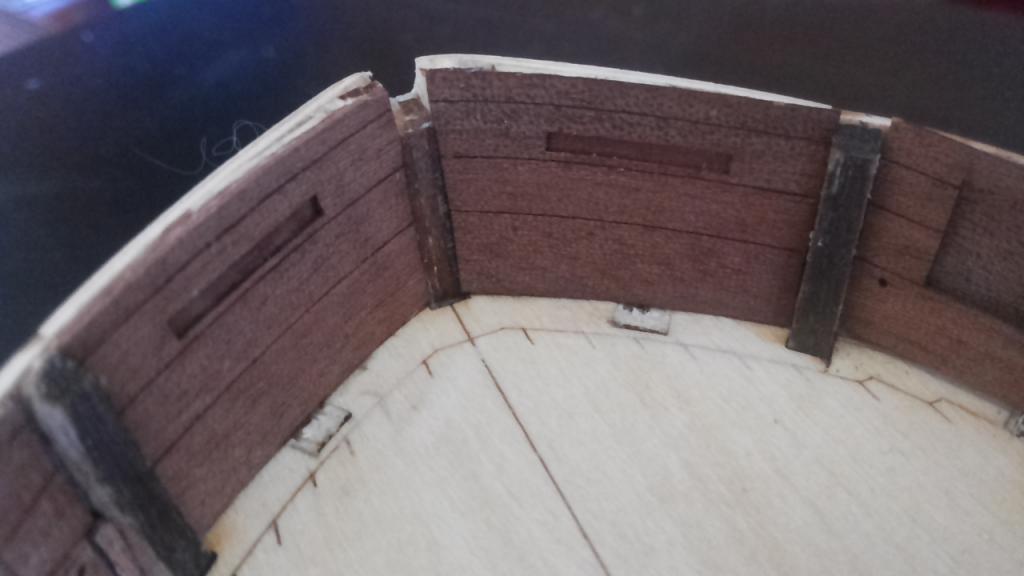

Buonasera a tutti!
Finalmente trovo un momento un po' libero per fare quello che mi pare, e non lavorare e basta... anche se in questo momento da me è quasi mezzanotte e mezza!
Allora, vi avevo lasciati con il primo fasciame finito e con degli orribili scalinacci che neanche un neonato avrebbe fatto...
Ho lisciato tutto, e in buona sostanza adesso è abbastanza buono, tutto sommato.
Gli avanzamenti sono pressoché nulli, lavoro troppo!
Ho incollato le fasce interne alle murate.
Occorre molta attenzione, perché sono già "scolpite al laser" a rappresentare le tavole: se cade una goccia di colla, o se si lasciano le ditate, passando la cartavetro, anche del 1000, si rischia di cancellare tutto. In un punto mi è capitato, poi accuratamente ho passato la lama del taglierino e sono riuscito a ripristinare. Ma è un lavoraccio, credetemi!

Patrizio, ciao!
Ci ho sudato le leggendarie 7 camicie per farlo diventare liscio, e con il terrore di assottigliare così tanto da farlo diventare trasparente!
Per i sabordi: nel primo fasciame c'è un listellone con i sabordi già incisi al laser. Basterà - credo - una lieve pressione e se ne vengono.
La fascia interna è forata e occorre farla combaciare con il riquadro del sabordo pretagliato sul fascione del primo fasciame.
Come mi trovo? Beh, è molto comodo, non c'è dubbio. Non devi fare calcoli assurdi, non devi segnare nulla, è già tutto fatto.
La fascia interna, però - c'è da dirlo! - è sottilissima, un impiallicciato, per cui ci vuole un attimo per spezzare tutto.
Inoltre non ho grandi strumenti qui a Mosca, anzi direi che non ne ho affatto! Quindi per l'incollaggio sono andato avanti un pezzetto alla volta. Ho fissato in un punto, diluendo leggermente il vinavil con un po' d'acqua calda, per poterlo stendere con un pennellino. Ho tenuto fermo con delle mollette da cancelleria e due ritagli di legno (uno all'interno e uno all'esterno) per non rovinare il legno del modello. Una volta asciugato, ho "tirato" un po' la fascia e con il pennellino ho steso la colla su un altro intervallo. E via così fino in fondo.
A poppa e a prua (dove incontra l'unico scalmotto lasciato) occorre accuratamente ridurre la lunghezza, in modo che i sabordi già tagliati della fascia interna vadano a corrispondere con quelli marcato del primo fasciame. E' un'operazione che è scritta anche sulle istruzioni. Va fatta però ovviamente PRIMA di incollare: avrò fatto almeno una trentina di prove a secco prima di decidermi a mettere la colla!
Vedremo come andrà poi andando avanti: ho l'idea che lo specchio di poppa l'ho inclinato troppo, e ho paura che dovrò "correggere" qualcosa in posa...

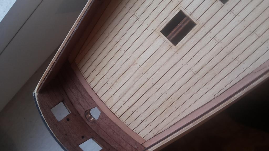

Ciao a tutti!
Compatibilmente con (TROPPI!!!) impegni di lavoro, ho cercato di andare un po' avanti.
Ecco le foto della situazione oggi:
- posizionato il ponte
- posizionati i trincarini
Le istruzioni consigliano di incollare il ponte per intero, senza separare i listelli che compongono il tavolato, anche se questi sono segnati al laser.
Io ho preferito incollare nell'ordine prima i quattro listelli centrali più a prua, poi i tre blocchi da 6 listelli fra le aperture e fino a poppa.
Quindi ho portato a 6 i listelli a prua del primo boccaporto.
Infine ho posizionato a seguire tutti i listelli del tavolato fino alle murate.
Dopodiché sono stati portati a misura in larghezza i trincarini, perché si adattassero alla reale misura rimanente fra la tavola del ponte e il bordo della murata (questi listellini in pero presentano - nel lato inferiore - delle tracce segnate a laser per ridurre la larghezza mantenendo la corretta curvatura: ho eliminato materiale fino alla prima linea, circa un millimetro).
Quindi ho completato la listellatura della parte interna della poppa.
Come si vede nella seconda e nella penultima foto, tre tavole del ponte in prossimità del trincarino di sinistra hanno un colore un po' più "grigiastro" (in foto, perché nella realtà non sono poi così grigie): ciò è stato dovuto ad una leggera passata di cartavetro P400 per lisciare il trincarino.
Siccome questa tonalità non mi dispiace, pian pianino cercherò di portare tutto il ponte a questa finitura, che verrà fatta passando la stessa cartavetro P400 sul ponte leggermente bagnato con acqua spennellata. Farò in vari passaggi delicati, aspettando che il tutto si asciughi bene (qui in Russia abbiamo già acceso i riscaldamenti, quindi mi aiuta il calorifero), per ottenere una tonalità il più possibile omogenea.
