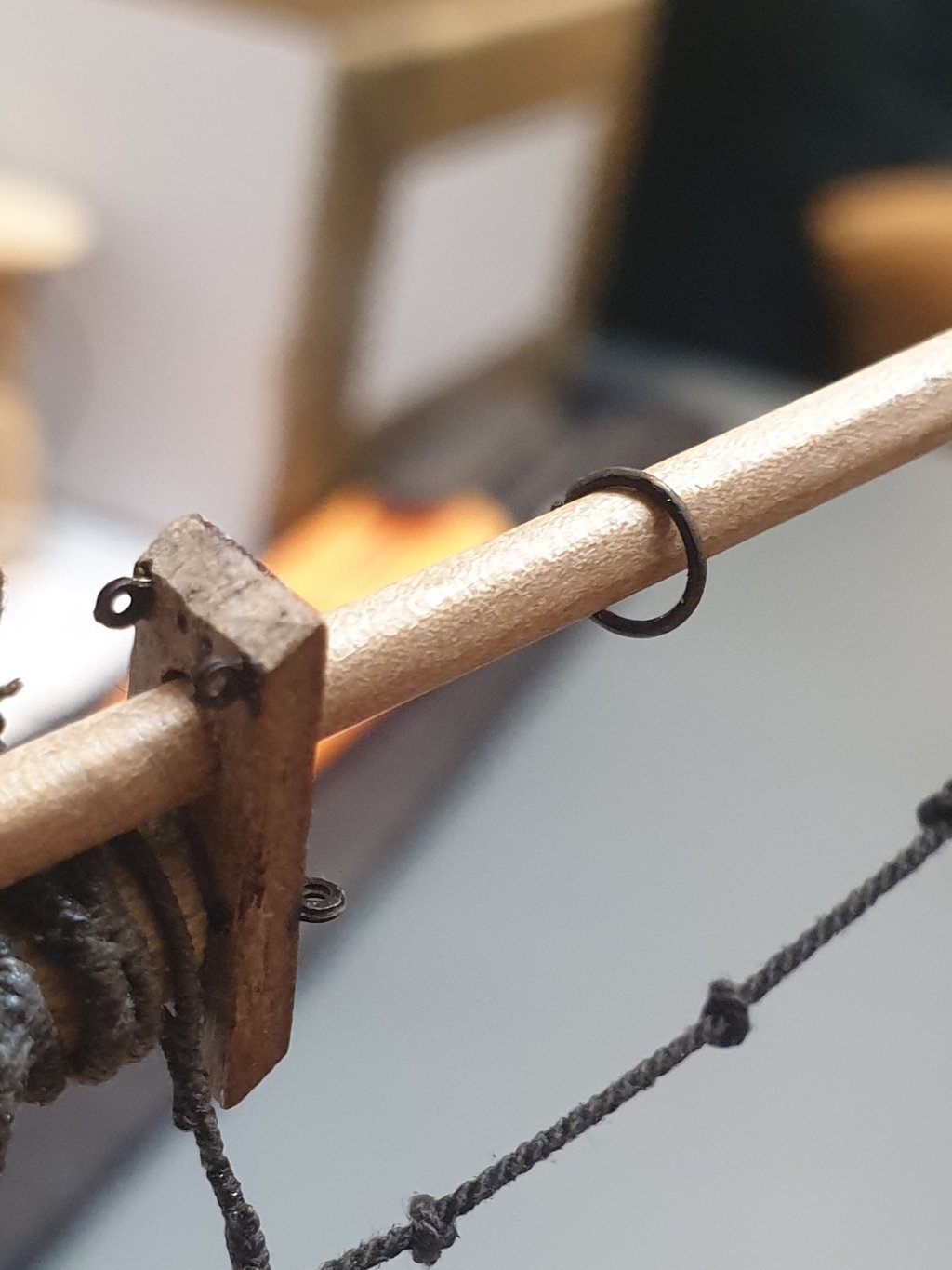

Mi dicevi dello 0,22 che stai facendo per le prossime griselle: il cordame è tutto tuo o sei riuscito a recuperare parte da quello fornito nel kit?Polozk - schooner Master-Korabel 1:72-img_20250115_124258.jpg
Black buccaneer non è in linea   Rispondi quotando
Vecchio 16-01-25, 12:16 AM   #433
L'avatar di Killik
Registrato dal: Jan 2012
Messaggi: 3,940
Killik inizia ad ingranare.
Originariamente inviata da Black buccaneer Visualizza il messaggio
CHE ELEGANZA!
Mi dicevi dello 0,22 che stai facendo per le prossime griselle: il cordame è tutto tuo o sei riuscito a recuperare parte da quello fornito nel kit?Allegato 443073
Lo 0,22 lo sto facendo con il Gütermann Skala 240 che mi ha prestato Walterone.
Non so come nel frattempo Master Korabel abbia risolto con il cordame (se non ricordo male una volta, incontrando il proprietario insieme a Walterone, ci disse che volevano cambiare la qualità), ma quello del kit mio - datato ormai 9 anni ‐ non è bello: molto elastico, sensibilmente sintetico alla vista, traslucido. Insomma, una "pecca" per la qualità generale dell'insieme...
P.S.: con lo stesso Skala 240, e con lo Skala 360 - sempre gentilmente prestatimi da Walterone - ho fatto anche altre prove di diametri, per ottenere delle vie di mezzo dalle misure che ottengo solitamente con il Gütermann che acquistai in Italia.
I risultati li ho scritti in ufficio, dove commetto lontano dalla moglie, in orario si lavoro, per non sentirmi dire "stai sempre con la tua nave! 😁
