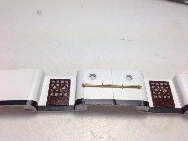

Ho messo apposto il pezzo, il colore sarebbe definitivo, nella seconda foto si vede la finitura che sono riuscito ad ottenere ho dato un fondo di cementite, tirato tutto con carta finissima, primer a spruzzo e bianco acrilico opaco una volta ascittuo una grattatina con carta grana praticamente "un miliardo" e nuova spolverata di bianco un po' piu' lontano per creare quel lieve effetto bucciardato,daro' poi lucito opaco nelle paratie e lucido brillante nelle porte.
Le porte sono autocostruite, non sono fedeli alle originali ma con queste dimensioni io piu' di cosi' non riesco a fare, sono apoggiate a caso percio' non badate al senso di apertura o assimmetrie.
L' effetto lamiera mi pare buono... a voi ardua sentenza!!!

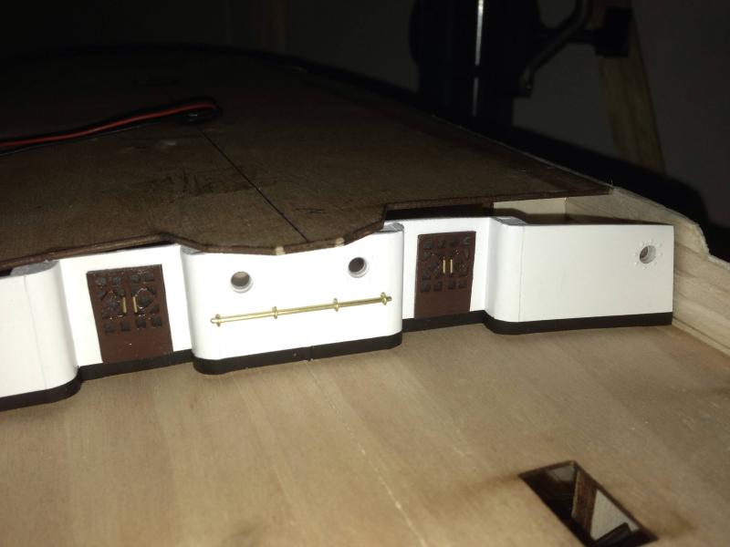

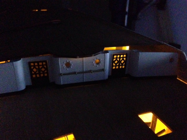

Moooolto lentamente il cantiere avanza, ho quasi terminato le paratie di poppa, purtroppo quello che vedete mi e' costato una settimana di lavoro....
manca tutto l' ambaradan antiincendio e qualche dettaglio, in ogni caso la parete e' terminata con tanto di lucido opaco.
Come potete vedere le porte sono interamente autocostruite, e tutte forate, con un lamierino di plastica all' interno, anche se appena apoggiata, mi pare che l' effetto dell' illuminazione ripaghi gli sforzi fatti.
