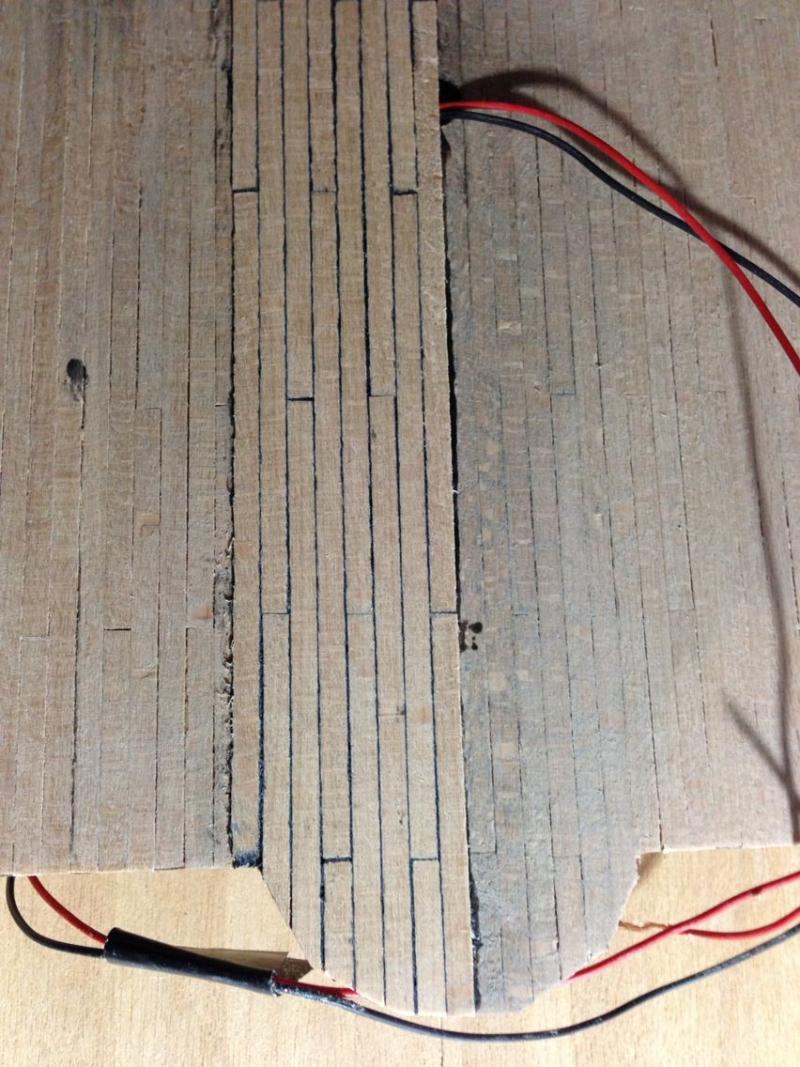

provino eseguito, ho fatto una bozza di vinavil nero... con un po' di tempera giotto.. quella che usavamo alle medie.. per capirci... la dritta e' super, assolutamente da evitare discorso spugna, ho fatto un test e ho fatto un macello, come hai detto si lascia seccare e si raschia via. Ho gia dato una prima grossolana carteggiata, stanotte alle 3... (volevo vedere che usciva) purtroppo il risultato non e' il massimo, non riesco a regolare perfettamente la larghezza della calafatura, i listelli sono larghi 3mm e sinceramente per quanta attenzione metto di fare le "fughe" pefette non mi riesce... in piu' i listelli spessi 0.5 non sono perfetti, certi hanno gli spigoli leggermente smussati, la colla va sopra e crea l' effetto "fuga" piu' grossa.
Inserisco un paio di immagini fatta con macro... percio' diciamo che esaspera un po' il discorso!!!

non mi pare male e anche l'irregolarità della larghezza delle fughe ha un suo fascino.
Certo il problema maggiore è insito nello spessore minimo dei listelli che non permette alle ditte di darli con un bordo netto, ma a questo puoi ovviare tu stesso rettificandoli uno per uno con un po di carta abrasiva (320-400).
Basta che fissi il foglio di carta abrasiva su di una superficie piana e ci passi sopra il pezzetto di listello. Se ne prepari una piccola quantità alla volta non è un lavoro particolarmente noioso.

ho appunto fatto delle considerazioni, ed efettivamente il problema dele fughe non perfette e' da dividere tra la mia incompetenza e i listelli storti... faro' come dici, e vediamo se riduco il margne di errore... intanto grazie mille, proprio domenica ero in barca, e osservato il teack... le calafature sono fatte presumo con una gomma o un silicone nero bo... ma in ogni caso l' effetto e' praticamente identico, se riuscissi a risolvere meglio il discorso spessori verrebbe fuori un lavoro abbastanza realistico.
