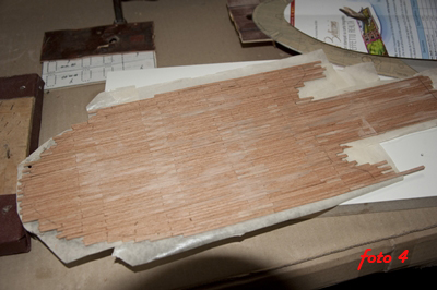

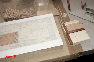

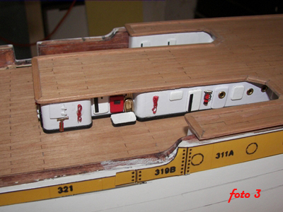

Ciao Amstaff, mi inserisco in questo post per dire la mia. Sto ristrutturando il mio Vespucci fatto 42 anni fa e dal modello di allora sto apportando diverse modifiche, “fattori esterni ed interni permettendo”. Il ponte a suo tempo l’avevo fatto a righe con la matita, adesso l’ho rifatto come da foto 1 e foto2
A mio parere , sembra buono (si accettano critiche), ma non ho fatto le calafature.
Seguendo i l tuo WIP, ho scoperto il sistema della vinilica “sporcata di nero”. Con il sistema da me usato per attaccare i vari listelli, usando la suddetta vinilica sporcata, lo spazio tra un listello e l’altro sarebbe diventato più scuro con un risultato ,credo migliore.
Il ponte l’ho fatto , come si può vedere dalla foto 3, con questo sistema:
ho attaccato i vari listelli ,tagliati tutti alla stessa misura, su nastro adesivo largo 50 mm , messo a rovescio e una volta finito ho “spennellato” il tutto di vinilica,foto 4, la quale penetrando tra un listello e l’altro li ha incollati. Il risultato finale, con vinilica “sporcata di nero”. sarebbe stato ,penso , buono
Accetto qualsiasi tipo di critica …………. Però, siate buoni ……
