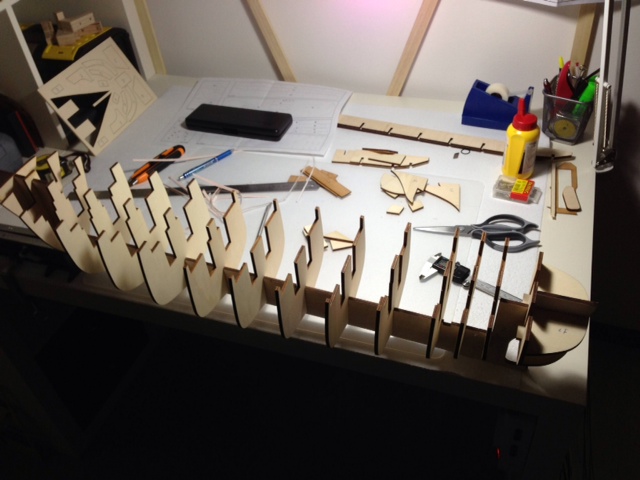

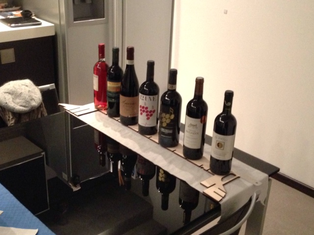

Allora ho numerato e ritagliato chiglia ordinate ecc... E incollato i tre settori della chiglia.
Purtroppo il compensato e' leggermente storto e i due settori qualche decimo più spessi del settore centrale, non riesco ad inserire nello scaletto che ho costruito, ho fatto na cava da 6mm non ho previsto regolazione, solitamente poi i compensati sono un po' scarsi, invece no e' abbondante.... Vabbe' domani la porto a lavoro e gli do na rettificata....
Ho montato le ordinate al volo così per rendermi conto degli ingombri... Caz... Che grande.... e quanto lavoro per mettere appunto lo scheletro....
Bhe iniziamo subito con i consigli, calcolando che in realtà la chiglia dovrebbe essere circa 1 mm e non sarebbe possibile per ovvi motivi, come dite di simulare al meglio sta cosa??
Parto da linea fine fasciame e rastremo da 6 a 1???? Praticamente ne uscirebbe na chiglia a v... vi posto un paio di foto per farvi capire, non fate caso al profilo, e' fatto puramente a caso solo per rendere l' idea!!!!

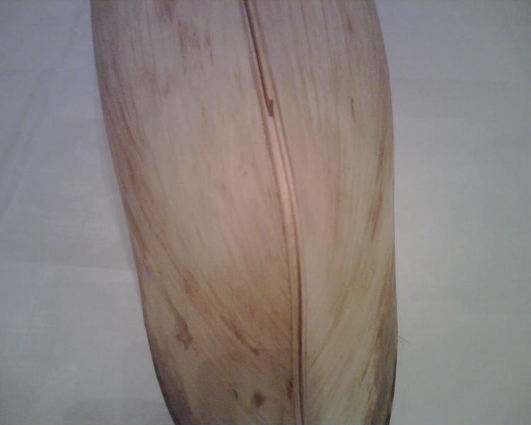

ciao. la chiglia la vedrei anche dopo aver eseguito eseguito il fasciame . la asporti a filo poi con il dremmel fai una scanalatura al centro con quelle fresette a disco e anche a mano libera . essendo il compensato formato da fogli incollati sovrapposti ma incrociati al centro noterai una linea di unione di 2 fogli. segui quella ti fara da guida .poi compensato avio da 2 mm (1 non e' molto consistente anche perche' dovrai fare anche la parte del frullino e timone e quella si deve sorreggere da sola)dai forma e incolli nella scanalatura.un podi materiale in eccesso per una levigata di raddrizzatura finale.
Ottimo ottimo... Vedremo più avanti, per ora ho tracciato la chiglia prima di mettere le ordinate, così ho,già lo,schema, se non erro la chiglia,esce dalle lamiere di 350 mm se non sbaglio che rapportato in scala siamo attorno ai 4 mm circa correggimi se sbaglio e intanto grazie....
