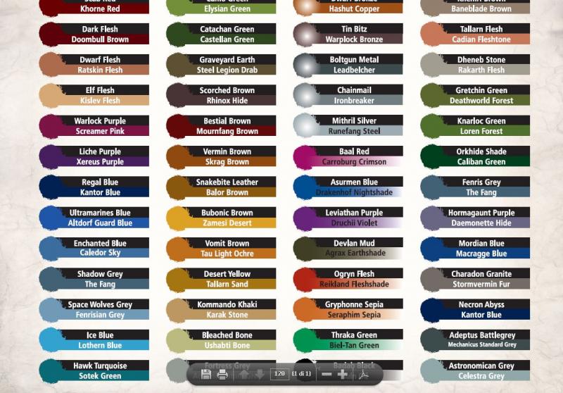

Allora,per quanto riguarda i colori da usare con il pennello,ti consiglio i CITADEL
che uso per lavoro(dipingo miniature per giochi di ruolo e collezionismo).Sono
opachi e come ocra c'è il VOMIT BROWN...lo so nome poco invitante ma...
potrebbe esserti utile.

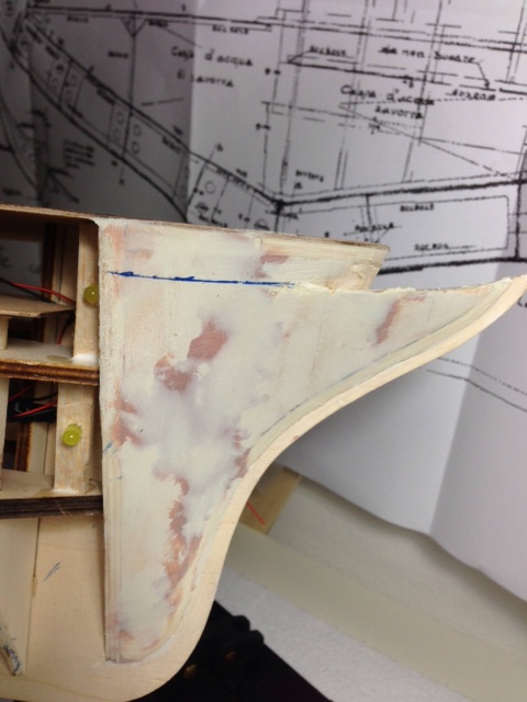

Intanto ecco lo stato di avanzamento... Quasi ultimato la prua, vedete un po' di colori in quanto ho fatto qualche test con diversi stucchi portando la superficie praticamente quasi pronta da fondo, manca la passata con la fina fina....ma essendo test baipassiamo.
Mi sono costruito,un atrezzino per tracciare e ho montato un po' di,luci, la posizione e circa casuale, tanto poi l' effetto,che mi interessa sono gli,oblò illuminati.

Ho visto dopo averti risposto,il catalogo nuovo dei colori warhammer.
A te dovrebbe andare bene stando al nuovo catalogo il ZAMEST DESERT il vecchio BUBONIC BROWN) che devo dire sembra il vecchio WOMIT BROWN.
Ciao Max

ciao max... intendo dire questo.. di uno stesso diciamo ral c'e' il colore base e il layer... conviene prendere quale????

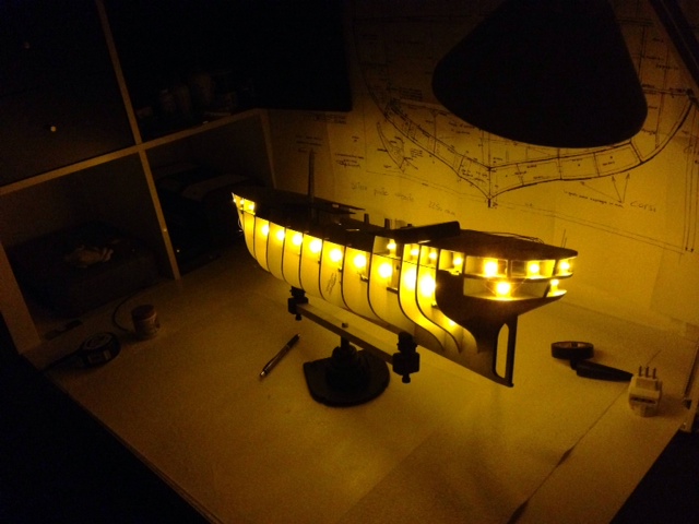

Ancora un piccolo passo avanti, ho terminato di sistemare e fissare tutte le luci interne, un centinaio di led tutti saldati e isolati uno ad uno con guaina termorestringente... Perciò un bel po' di lavoro.
Ora devo calcolare dove far uscire i cavi per le luci esterne e poi finalmente cominciamo con questo primo fasciame.

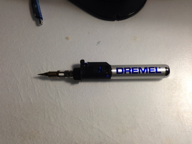

Avendo rotto lo stagnatore mio storico mi sono regalato il dremel a gas, per ora sono contento... Spero non mi deluda!!!!

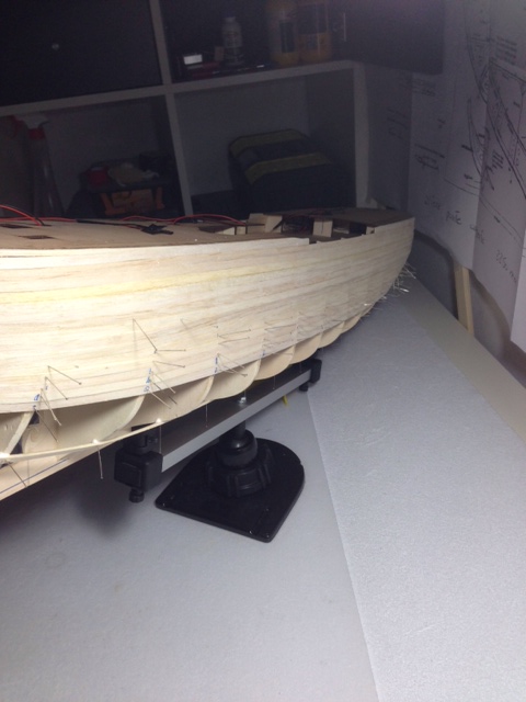

Il cantiere lentamente procede, sto chiudendo lo scafo con il primo fasciame, come vedete dalle foto il lavoro certosino Dell' allineamento delle ordinate pare abbia dato i suoi frutti, le linee dei ponti tornano e nonostante sia tutto assolutamente ancora grezzo le linee dello scafo non presentano avvallamenti... O per ora non ne ho notati...
Non ho mai posato fasciame in balsa, le mie impressioni sono perciò le seguenti:
I listelli sono estremamente malleabili, quasi non serve utilizzare il piegalistelli, il contro e' la discreta attenzione nella posa e manovra di essi, essendo molto fragili si spezzano facilmente anche urtando lo spigolo del mobile durante le fasi si spigolatura ecc...
Altro contro sicuramente e' il fatto che nella successiva fase di carteggiatura dove per così dire in certe zone metà spessore del listello sparirà la struttura rimane parecchio debole.
Come da fornitura io stenderò la carta modelspans, che non è carta velina come si pensa, e va spennellata con il tendicarta, un liquido in vendita nei negozi di modellismo.
Impensabile in un modello di tale dimensioni e peso non stendere il secondo fasciame.
Visto la poca robustezza di questo primo,fasciame io tralascerò la garzatura interna e lo spennellamento della colla diluita, ho notato che una volta asciugato a molti si formano degli avallamenti molto pronunciati tra le ordinate, riconducibili dal diverso ritiro della balsa nelle zone vuote rispetto a quelle vincolate dalle ordinate.
Visto i grossi problemi di molti a riguardo la procedura mia come test sarà la seguente:
PRIMA FASE
Niente garzatura interna
Primo fasciame in balsa
Lieve stuccatura con stucco bianco
Carteggio
Turapori
Carteggio
Modelspans+tendicarta
Secondo fasciame
Stuccatura con stucco metallico leggero sprint
Cementite
Carteggio a finitura
SECONDA FASE
Lastratura in rame
Primer
Verniciatura
Fatta la prima fase lascerò riposare per qualche settimana e vediamo se si formano fessurazioni.
Attualmente sono ancora convinto per la chiodatura con lastre di rame (seconda fase), perciò l' eventuale fessurazione a me poco cambia, ma voglio,fare il test.
Amerigo Vespucci su base Panart-photo30.jpg   Amerigo Vespucci su base Panart-photo31.jpg   Amerigo Vespucci su base Panart-photo32.jpg
