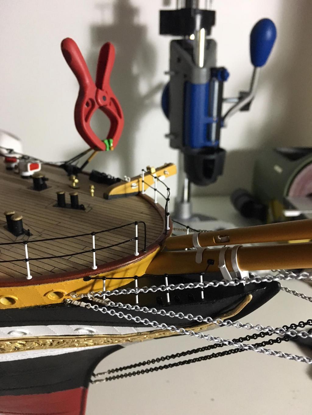

sto facendo le manovre del bompresso e inserendo i fregi di prua.
Sara' perche' a suo tempo modificai abbastanza il profilo, paramezzale ecc.. ma boh, mi sono trovato con i fregi che praticamente non seguivano minimamente il profilo di prua.
Ho percio' come vedete da una foto segato la fusione in vari punti, rimodellata nella sua forma, aggiunto il materiale che mancava con del tondino di ottone e stagnato.
Per ridare la doratura ho usato quei foglietti in oro che si usano nel decoupage, e direi che la doratura e' venuta molto bene e diciamo molto piu' luccicosa che l' originale in ottone.

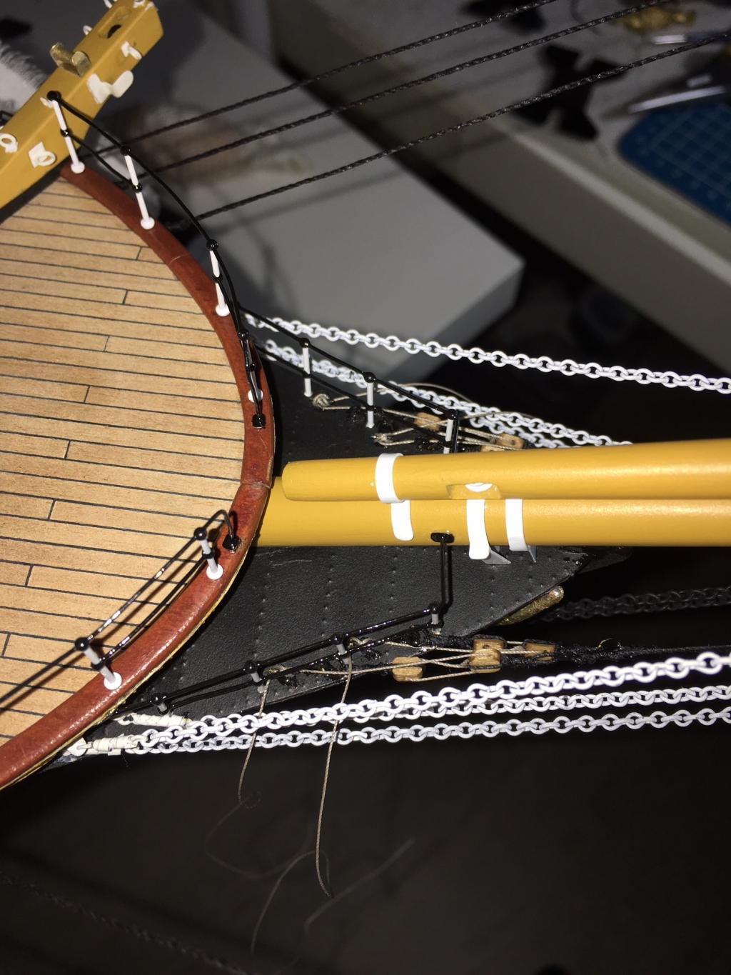

altro piccolo avanzamento del bompresso e fregi, purtroppo ho qualche problema con le manovre segnate in foto, non riesco a vedere dove vanno a finire nel bompresso, partono da poppa... passano per quella sorta di albero sotto ai buttafuori di briglia, (purtroppo ignoro il nome) e poi??? dove arrivano??? non trovo documetazione e foto.....
Ho avuto qualche problemino con i venti laterali, come si vede in foto il terzo piu' interno e' un po' divergente, cosa che provero' a rimediare ma non credo sara' facile, anche perche' si tratta di spostare il tutto di talmente poco che appunto boh!!!! vediamo.
Altro problemino sono le stroppature!!! non ho manico con le manovre, non mi e' mai piaciuto farle, infatti le facevo fare a mio padre, ma ora non mi pare il caso!!!! e diciamo che fare gli stroppo ai bozzelli da 1 non aiuta molto.
In ogni caso sto usando la tecnica dell' 8, e sto cominciando a prenderci mano!!!
Ora devo cominciare anche a valutare le delfiniere, farle a mano e' impossibile, percio' non resta che usare o la retina di zanzariera o quella dell' aglio come fece il buon freccia!!!!
Come passo colore ecc sono piu' orientato alla zanzariera, pero' boh vedremo!!!!
Alelgo qualche foto per far vedere come sta venendo fuori!!!

Si chiama pennaccino. Ancora non sono arrivato alle manovre ma proverò a consultare i piani delle manovre del vespucci hachette e ti farò sapere.
Angelo
Dal modello Mantua scala 1:100 sono meno però posso dirti che dalla parte iniziale del bompresso scendono singolarmente, una volta arrivati al pennaccino di sottobanda, diventano due per ogni cima formando una sorta di triangolo con la prua e vanno fino ai golfare delle murate di prua dove arrivano anche le corde (tre per parte) dei buttafuori... si dovrebbe vedere segui attentamente la foto, sono le cime senza colore ingrandendo l’immagine

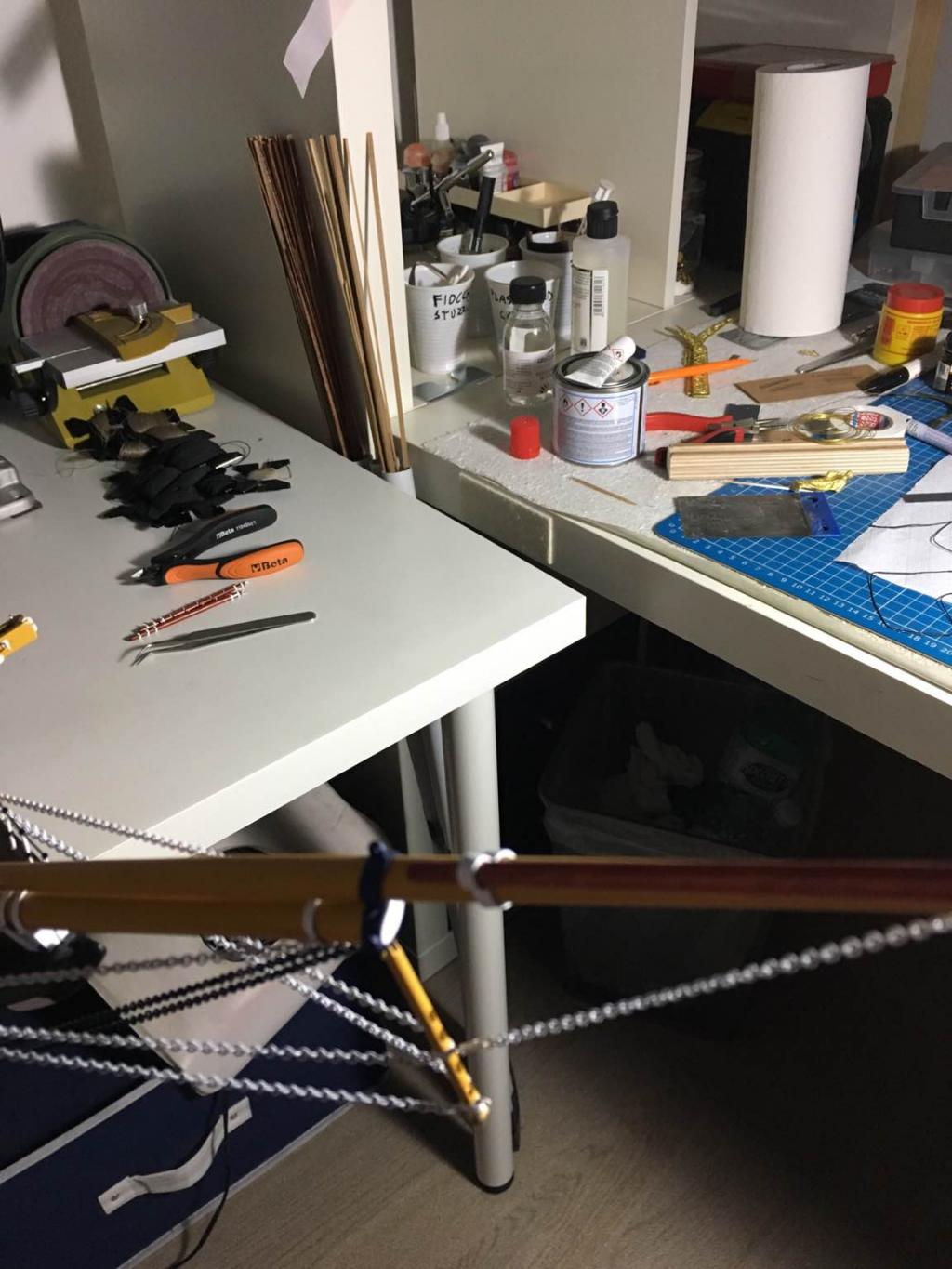

Il bompresso procede, lentamente ma procede.. dovrei terminarlo in settimana, ho teso pure i tiranti del pennacino di sottobarba, spero siano corretti... se no pace!!!!
Intanto anche il nano chiaramente con il mio aiuto ha aperto un suo piccolo cantiere!!!!

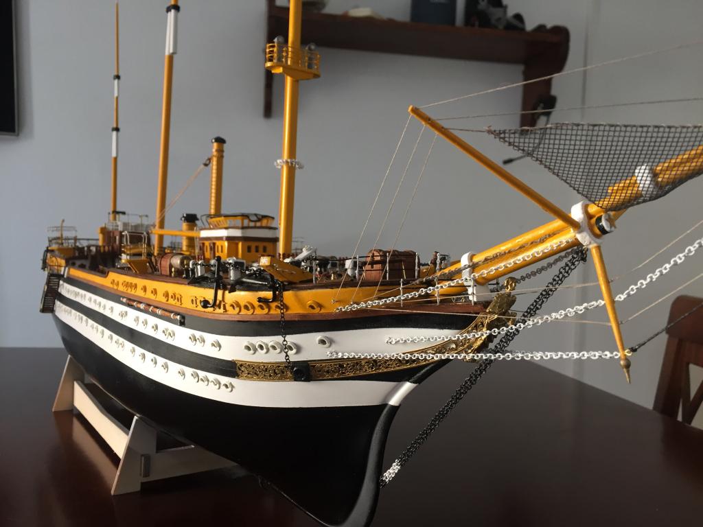

Tornando al discorso manovre del bompresso ti posto due foto del magnifico vespucci hachette realizzato dal maestro pennabianca a cui faccio riferimento in caso di dubbi.
Amerigo Vespucci su base Panart-img_0051.jpgAmerigo Vespucci su base Panart-img_0052.jpg
Spero possano servirti per risolvere i tuoi dubbi.

Ottimo, grazie mille... guardando queste foto direi che ci siamo!!!
Il cantiere e' diventato praticamente una autocostruzione, percio' non posso piu' far riferimento alle istruzioni, avendo appunto il kit interpretato e semplificato molte cose.
Mi devo arrangiare con le foto che trovo in giro, ma a volte si fa fatica a trovare certi particolari!!!!
