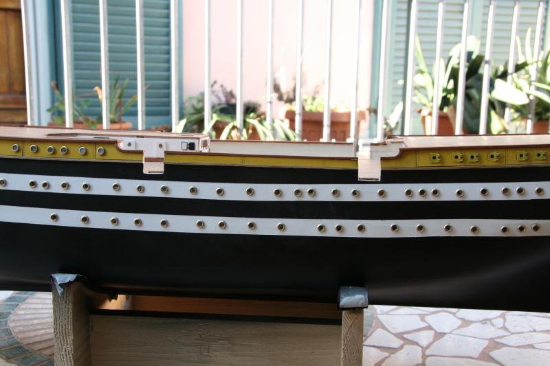

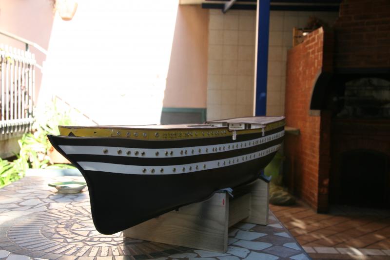

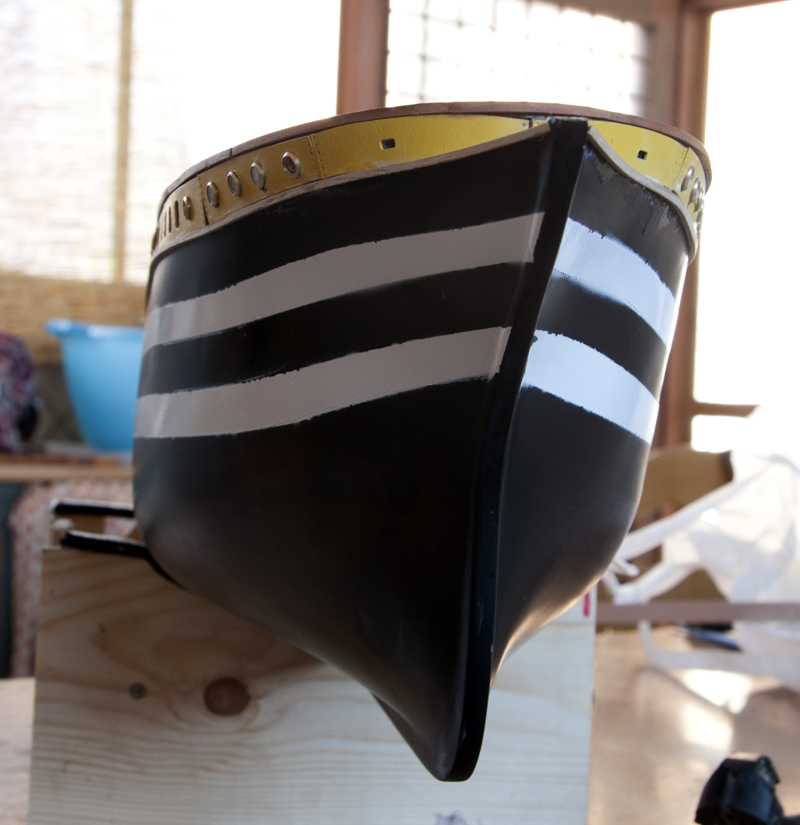

Adesso passo al mio problema. Faccio da molti anni modellismo navale però non ho mai realizzato navi che debbono essere verniciate. Appena ho finito di fare la President della mantua,ho deciso di fare L'amerigo Vespucci della mantua 1:84 (la sto costruendo solo con i piani di costruzione).Ho fatto finito di fare i fasciami.E' ho incominciato a stuccarla con lo stucco a poliestere a spruzzo delle auto, la superfice è venuta liscia a specchio, e poi lo verniciata con il colore acrilico a spruzzo sempre delle auto la verniciatura.Incomincio a postare alcune foto.
Cantiere Amerigo vespucci-prua.jpg   Cantiere Amerigo vespucci-amerigo-vepsucci-di-lato.jpg   Cantiere Amerigo vespucci-lato.jpg

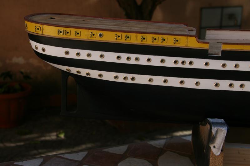

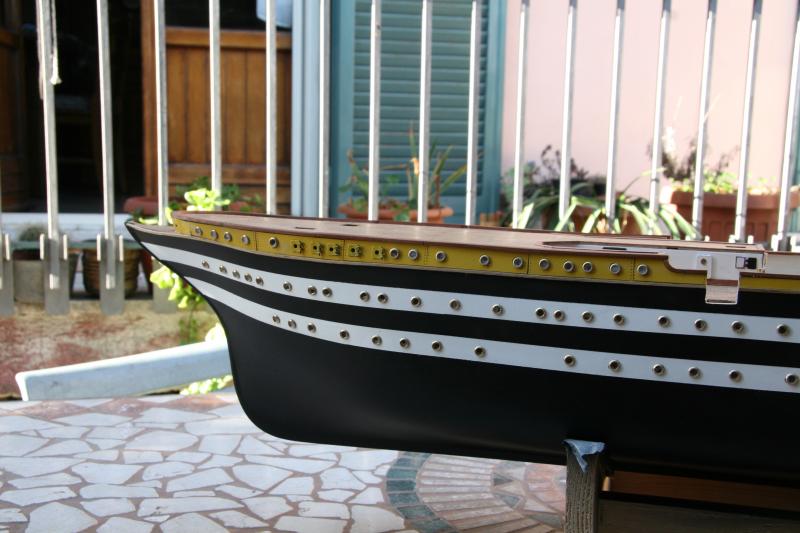

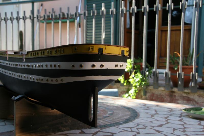

Come potete vedere la verniciatura e venuta maluccio, e poi ho notato che con il cianoacrilato la vernice si scioglie (come si può vedere dalle foto).
Io vorrei togliere tutta la vernice e riverniciarla daccapo. Quale vernice devo utilizzare?

Io penso che gli acrilici vadano piu che bene.L'unica cosa è secondo me che dovresti usare meglio la mascheratura con il nastro tra il bianco e il nero, cercando di farlo aderire meglio per non fare "invadere" anche se di poco un colore sull'altro(cioè il colore che magari per capillarità passa sotto alla mascheratura.Inoltre non ti conveniva fare gli oblò prima di verniciare?? anche per non rovinare la finitura della superfice.
Se hai dei problemi con il cianoacrilato, dopo averlo carteggiato per bene prova a dare un fondo isolante,forse della cementite a spruzzo ben diluita?

Il cianacrilato ha sulle vernici un effetto imprevedibile. Ben che vada, i suoi vapori creano aloni bianchi massai poco estetici. Qualora abbia la necessità di incollare su pezzi già verniciati, situazione che cerco di evitare ad ogni costo), preferisco usare colla (in realtà resina) bicomponente; la vendono in siringa doppia, così si può miscelare di volta in volta il quantitativo che serve.
Se ti riferisci al cianacrilato usato prima di verniciare, penso che aumentando un po' il tempo di attesa tra applicazione della colla e verniciatura i tuoi problemi si possano risolvere: si tratta in fondo di far evaporare completamente la parte volatile dell'adesivo.
Condivido la valutazione ed i suggerimenti di indiscret. La tua verniciatura mi pare molto buona ... a romperti le uova nel paniere è stata la mascheratura. Prova ad usare il nastro modellistico della Tamya: costicchia, ma potrebbe rivelarsi un vero e proprio investimento in qualità del lavoro. Attento anche a quando vernici: se puoi, evita di accumulare pittura in corrispondenza del nastro.

Complimenti per la realizzazione che fino ad ora mi pare molto buona. Peccato per le sbavature di vernice dovute a non idonei materiali di mascheramento.
In merito al cianocrilato invece non capisco perchè lo devi mettere sulle due fasce bianche perchè quelle, una volta verniciate, rimarranno cosi fino a modello finito.
Se ti fa comodo ti linko il mio topic nel quale discuto le vernici e le tecniche che ho usato per il mio Vespucci Amerigo Vespucci 1:84 Mantua (Panart).
Se mi permetti infine ti consiglio:
1) ricarteggia fino al legno in modo da levare la vernice e il fondo applicato
2) applica un primer per la verniciatura
3) spruzza tutto lo scafo con nero acrilico opaco
4) FAI I FORI DEGLI OBLO'
5) maschera con nastro Tamyia le zone da verniciare in bianco
6) spruzza tutte le due fasce di bianco acrilico opaco
7) applica gli oblò e verniciali
8) applica i vetrini degli oblò
Buona fortuna e buon lavoro

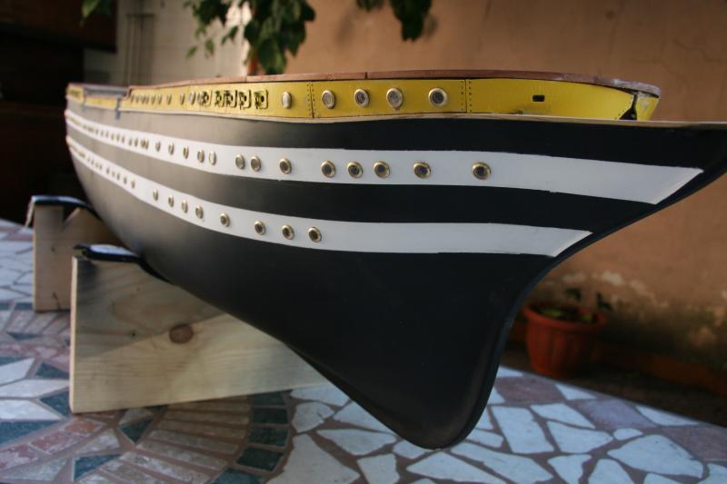

Da ciò che vedo, a poppa la striscia color bianco non ha un bell'andamento...
