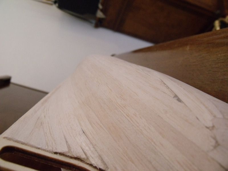

Un saluto a tutti gli appassionati,sono nuovo nel forum e purtroppo un principiante nel costruire navi e velieri in legno,ho già fatto modellismo in passato ma mai costruito un veliero
e adesso mi regalano..
L'amerigo vespucci!!!:
Difficile...molto complicato ma ci proveremo!!
Già sto provvedendo a documentarmi e già ho seguito diversi post e mi avete già aiutato tanto ma adesso vi posto le mia foto sporattutto per ricevere consigli,suggerimenti su come andare avanti!!
Partiamo dal proncipio..
Scatola mantua 1:100 ho montato lo scafo fasciato prima con balsa e rastremando i pezzi ad 1 ad 1 e piegandoli con le mani acqua e una candela incollati con vinilica e chiodini...lavoraccio che mi ha preso 15 gg(anzi!!)...vi posto le foto..che ve ne pare???
Ovviamente poi ho carteggiato e adesso sto per finire la posa del secondo fasciame in tiglio per dare robustezza e una buona base rigida per la verniciatura...di pomeriggio nuove foto!!

Il modello finale, una volta rivestito, non dovrà avere alcun gradino: il fasciame dovrà essere perfettamente raccordato sia a chiglia e ruota di prua (dove dovrà presentare uno spigolo, ma non gradini) che dritto di poppa (dove dovrà essere del medesimo spessore del dritto).
Stai attento anche al calcolo degli spessori finali, che dovranno essere realistici: sovrapponendo falsa chiglia, primo e secondo fasciame .... rischi da andare un po' fuori scala.

ti riferisci allo spazio che c'è tra la fine dei listelli di balsa e la fine della chiglia vero??con il secondo rivestimento in tiglio ho portato i listelli fino alla punta dello sheletro di pomeriggio posto nuove foto...seguitemi!

incollaggio del ponticello di prua e posa del secondo fasciame con puntine da disegno adesso sto ultimando il secondo fasciame e poi devo scartavetrare...
mi consigliate di passare una mano di vinilica diluita per livellare alcuni scalini(alcuni sconsigliano lo stucco xkè si stacca) per poi scartavetrare
e poi passare turapori e scartravetare infine cementite e scartavetrare??

grazie!! attualmente sono arrivato a questo punto...come mi consigliate di proseguire??
vinilica diluita e carta vetrata a livellare a mano?

Quale tipo di listelli hai usato per il primo fasciame e quali per il secondo?
occhio a cosa fai d'ora in poi, se vai sulle discussioni di "tecniche di costruzione" (prima o seconda aperta) c'è sempre la settima volta vedi cosa mi è successo dopo 4 annni dalla posa dei listelli.....
trovi anche informazioni utili su come evitare il problema!

per il primo fasciame ho usato listelli di balsa e per il secondo quelli di tiglio che sono molto più duri e di colore gliallo-verdastro...adesso sto un pò livellando col dremel e poi credo di fare una mano di vinilica diluita e carteggio

Perche' vuoi dare una vinilica diluita sul secondo fasciame?
Secondo me rischi di creare una patina dove poi la vernice fara' fatica ad aderire (oltretutto la vinilica la carteggi con molta fatica rimanendo gommosa a differenza dell'alifatica).

grazie,si questo è vero la vinilica nn si carteggia...ma sta colla alifatica comunemente è??
volevo fare questo per riempire alcuni spazi..premettendo che poi voglio passare la cementite come fondo

Per ora mi sembra che stai facendo un buon lavoro. Ci sono da livellare gli scalini che ha evidenziato Trinchetto ma per il resto mi sembra che stai procedendo bene. Il primo fasciame mi sembra bello uniforme e senza scalini. Ti auguro di ottenere lo stesso risultato col secondo fasciame. A me purtroppo il secondo fasciame della Vespucci non è venuto così bene.
Per quanto riguarda la colla da spalmare io non spalmerei la vinilica ma della colla alifatica.

Se e' solo per riempire gli spazi, allora fai un impasto di vinilica con polvere di legno e usala come se fosse stucco, ma solo nelle zone che necessitano un intervento, come dice prodiere anche io eviterei tutto lo scafo.
La colla alifatica e' un altro tipo di collante molto utilizzato in modellismo e ha tra le altre la caratteristica di essere carteggiabile una volta secca.
Vedo inutile pero' cospargere di colla sia vinilica che alifatica tutto lo scafo se poi dai la cementite.
