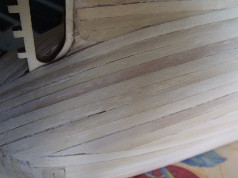

Vecchio 12-03-10, 04:30 PM   #37
L'avatar di mr.mojorisin
Registrato dal: Mar 2010
Messaggi: 103
mr.mojorisin è un newbie...
ho carteggiato le superfici e tutto è perfettamente liscio,non si nota più la differenza tra listello e listello!!
soltanto che in alcuni punti tra 2 listelli si è staccata la colla e si vedono delle fessure lungo il legno
che faccio stucco nei punti interessati oppure il turapori può risolvere??

Vecchio 12-03-10, 04:35 PM   #38
L'avatar di Tuvok
residenza: Bergamo
Messaggi: 4,960
Tuvok inizia ad ingranare.
Io darei prima una stuccatina, magari come gia' detto con impasto di segatura e vinilica
Vecchio 12-03-10, 04:37 PM   #39
Messaggi: 103
grazie per la risposta tempestiva,allora provvedo a fare l'impasto di vinavil e segatura e stucco con quello...aggiornamenti a tra poco,stasera vorrei dare la prima mano di turapori in modo da continuare il carteggio domani

Vecchio 12-03-10, 05:37 PM   #40
Messaggi: 103
ho spennellato vinilica un poco diluita e carteggiato immediatamente in modo da far penetrare la segatura negli interstizi insieme alla vinilica...risultato più che soddisfacente!!!
non ci sono più spazi tra i listelli e la struttura è ancora più solida...adesso aspetto che si asciughi un pò e passo una mano di turapori per poi carteggiare nuovamente lo scafo ad asciugatora avvenuta!
