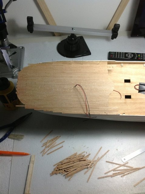

Ho terminato di inserire la chiglia in scala, ora sto portando a pari la zona attigua al dritto di poppa e ho cominciato e rivestire i ponti, per ora il copertino di poppa, seguendo le foto che possiedo della nave vera, mi pare che lo sfalsamento si quello, anche se non penso sia uguale in tutte le zone...
Appena finisco quel pezzo di na bellaa carteggiata e marco la calafatura con una matita credo, vedrò come viene, i listelli non sono il massimo perciò vedremo!!!!

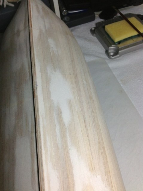

Sono andato inoltre avanti con il rivestimento dei ponti, e dato una bella sgrossata alla modellazione zona giardinetto di poppa, ho usato una sagoma in scala, per le rifiniture mi rimpiazzo in giardino con una bella foto a fianco.
Parte dell' assito l' ho già carteggiato, e fatto un piccolo test di calafatura con matita si vede bene il segno nella foto di poppa in alto a dx... Mah... Non so, sono un po' incerto su come procedere con appunto calafatura e trattamento dei ponti....unica certezza e' che li voglio tenere chiari

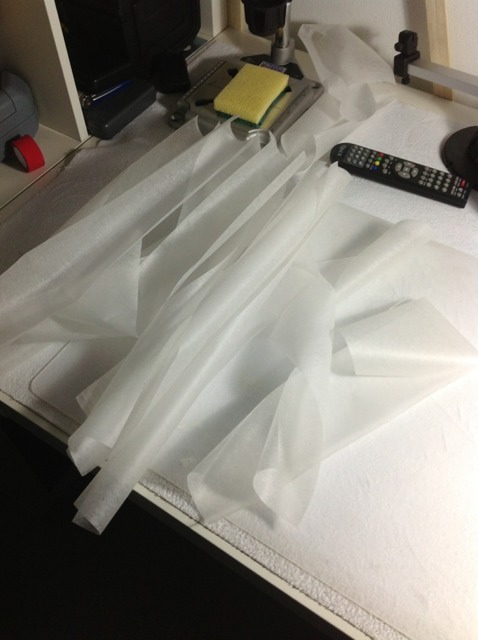

I lavori procedono... Ho messo apposto,le linee dello scafo, e steso il modelspans con tendicarta... Si posa abbastanza bene, e in ogni caso verrà sucessivamente coperto con un secondo fasciame in tiglio.
Questo dovrebbe garantire al fasciame di non fessurare.
Nel mio caso diciamo che sarebbe superfluo, avendo intenzione di rivestire tutto,con lamierini diciamo che è un lavoro in più... Ma voglio togliermi sta curiosità visto che in molti hanno avuto problemi di fessurazione.
Come vedete dalle foto ho tagliato delle strisce e poi ho,posato.... Una volta bagnato,diventa trasparente, perciò magari si fatica a vedere, ma nella foto due lo scafo e' completamente rivestito...
