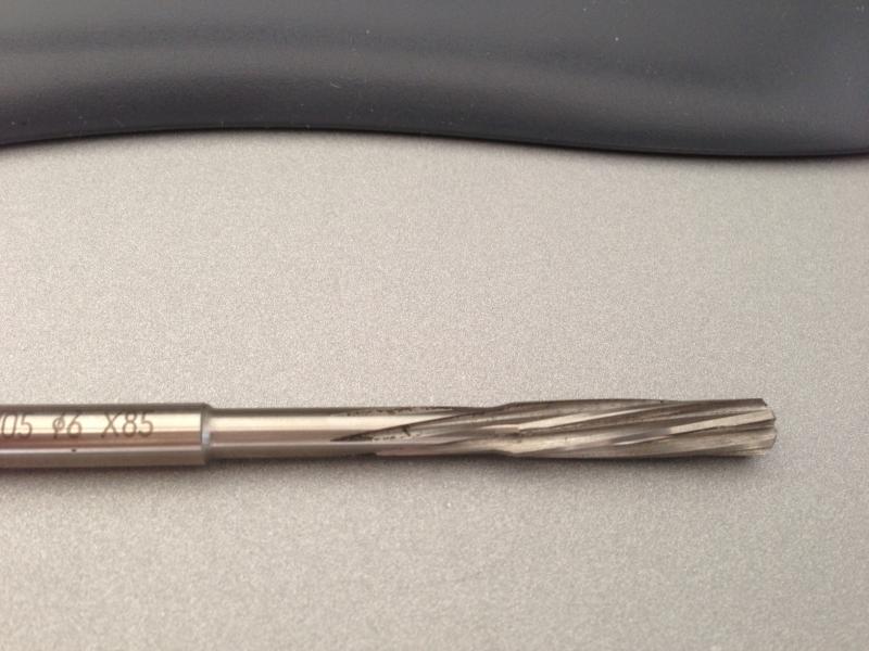

recuperato alesattore in hss diametro 6 per forature in tolleranza h7.... vedro' di fare un test!!!

ciao e' di quelli a macchina o a mano?
Ciao, e' un alesatore da macchina ma lo si può usare anche con il trapano... Deve levorare a pochissimi giri perciò ti serve un trapano con la possibilità di regolarli...

ciao ti chiedevo perche quelli a mano non sono cilindrici ma hanno quella certa conicita' iniziale che aiuta nell'imboccare il foro
