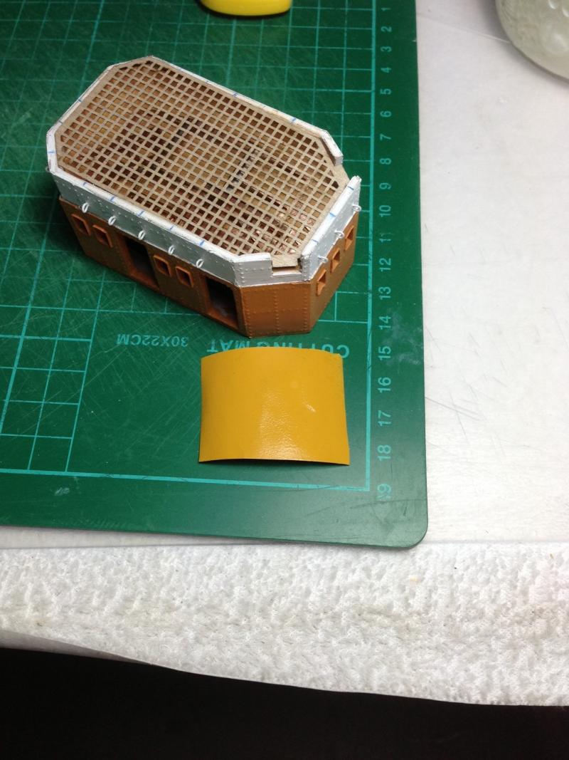

Visto i problemi di differenza tinta tra citadel e bombolette che riuscivo a reperire mi sono dovuto riatrezzare con aerografo, volendo colorare il piu' possibile a spruzzo.
A spruzzo ho una buona mano, a pennello su piccoli particolari pure, ma su campiture un po' piu' grandi niente da fare, faccio pena.
Avevo gia' una penna, ma e' dai miei e chissa pure dove, percio' ho preferito riatrezzarmi, penna di buona fattura, compressore un po' meno... ma l' ho gia testato, e per quello che devo fare e' piu' che sufficente, mentre l' aerografo e' pure troppo... per i colori ho scelto i Vallejio air, mai usati percio' boh, spero di trovarmi bene.

Un piccolo avanzamento dei lavori, timonieria prodiera in fase di realizzazione, ho tribolato un bel po' con il discorso colorazione, l' ocra valleyo air non mi piace mentre per quello citadel non ho ancora trovato una diluizione ottimale per l' aerografo, in ogni caso visto che ho testato le lamiere essendo troppo fine come spruzzo,non mi copriva certe foratura create sull' ottone con il frullino, purtroppo basta premere un pelino in più e buchi il lamierino.
Ho optato perciò con la colorazione a pennello, con ocra citadel abbastanza diluito ma non troppo....
A pennello sono na zoppa, ho dovuto dare un sacco di mani per avere un risultato appena sufficiente.
Sto in più costruendo il telaio di copertura.

Per la colorazione e' un bel problema.... con lo smalto a pennella.... va peggio che con l' acrilico... purtroppo ho buon occhio con lo spruzzo ma a pennello proprio non riesco!!!!
faro' un campioncino con un ocra della valleyio air, vediamo che succede!!!
mi sa che mi tocchera' demolire tutto, e sarebbe la terza volta
Il tuo ral e' pressoche' identico, spero' di trovare qualcosa simile.... chiaramente non smalto pero'....

Ho fatto un test con un valleyo air, pochi giorni fa ne ho presi un po' per testare l' aerografo nuovo.... per un po'.... significa che no preso na 30ina di colori, dal flacone non mi garbava proprio, ma steso devo dire che potremmo pure esserci.
Avrei cosi' risolto il mio problema a pennello e realismo del modello!!!

purtrppo come mi fa notare Umberto... ci sono dei problemi di colorazione, percio' torretta da demolireeeeeee....... per la seconda volta, percio
rifare il rivestimento in ottone chiodature ecc... per la terza!!!!
Ho pensato di coprire con il colore, il discorso e' che si vedono troppo le pennellate e nella sfida vespucci... Mic... che vinca un casottino di legno e metallo da 8 centimetri non mi garba.

Effettivamente nel corso degli anni sono state applicate diverse modifiche, come impostazione voglio rappresentare l' attuale, e' già di per se complesso, figuriamoci fare una ricerca storica.
Ho rifatto la timoneria prodiera, eliminato i ganci e colorato con ral più realistico, il tutto ad aerografo.
Ho preso un po' di mano con il frullino e foro pochissimo se non nulla il lamierino, questo implica però una colorazione a spruzzo, a pennello coprirebbe troppo le chiodature.Amerigo Vespucci su base Panart-imageuploadedbytapatalk1367426275.745101.jpgAmerigo Vespucci su base Panart-imageuploadedbytapatalk1367426329.856677.jpg
