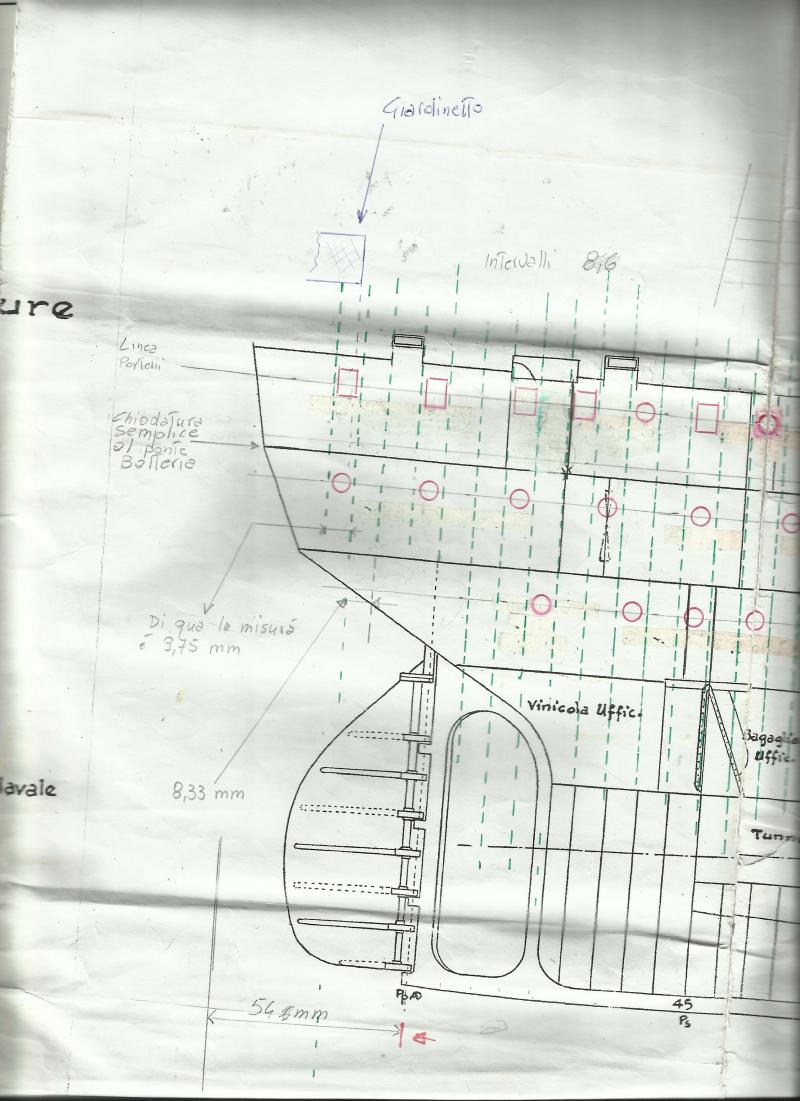

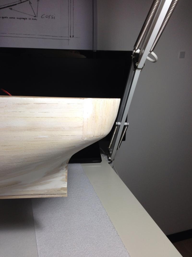

Stuccata leggera e ho modellato zona giardinetto di poppa... Mi pare che il profilo torni.. Boh.. Attendo qualche parere...
Sto preparando l' inserimento del compensato avio da due mm, perciò mi sono tracciato la zona da togliere e fatto sparire la sede del timone, ho le foto ma non so perché con sto pippa di iPad riesco ad inserire solo una... Peso e dimensioni vanno bene ma da questa periferica ho questo problema....

Vecchio 30-12-12, 06:51 PM   #113
Registrato dal: Jun 2009
residenza: torino
Messaggi: 4,215
SergioD inizia ad ingranare.
ciao vedo 2 anomalie e te le faccio presente.la prima e' che il fasciame deve raccordarsi alla chiglia senza formare alcun gradino. la seconda e' che le superfici del giardinetto sono raccordate e non presentano angoli netti.dammi un riscontro.
Vecchio 30-12-12, 09:13 PM   #114
L'avatar di Amstaff
Registrato dal: Oct 2012
Messaggi: 1,261
Ciao Sergio, per il gradino hai perfettamente ragione, vedi l' anomalia per un discorso di modalità a procedere che ho pensato... Ovvero.... Ho tracciato la quota di abbassamento chiglia, freserò il tutto praticamente offsettando la chiglia di circa 5mm, fatto ciò farò la cava di 2mm per alloggiare l' avio ( che dovrebbe arrivare domani), fatto la cava andrò a sfumare i profili fino alla suddetta cava, inserisco il compensato e tecnicamente il gioco e' fatto....
Visto che hai già testato di persona l' esperienza dimmi che ne pensi.
Per il profilo di poppa ho creato quella lieve spigolatura in quanto mi pare ci sia però sinceramente bo.... Ho chiesto apposta in quanto non sono sicuro...
Dici di sfumarla???

Vecchio 30-12-12, 09:34 PM   #116
residenza: torino
Messaggi: 4,215
vedi questa foto che ti da molte indicazioni . vedi le spigolosita' e vedi anche dove le lamiere ai piani di coperta e batteria si dividono
Vecchio 30-12-12, 11:32 PM   #117
L'avatar di Amstaff
Messaggi: 1,261
ciao per la chiglia la modalita' e' perfetta .un accorgimento lo devi adottare nella zona del frullino se vuoi fare un bel lavoro..a rinsaldare quella zona dove poi andra' anche collocato il timone collocherei 2 bandelline in ottone di rinforzo.una con gia con le cerniere del timone .quelle superfici devono essere rette come nella foto 1 che ti ho postato in scala 1/84.con quella ci puoi fare una dima e controllare gli angoli, non devono assolutamente essere tondeggianti
Ok ok ora ho capito, pensavo intendessi dovesse essere più tondeggiante, invece devo spigolare maggiormente... Nella foto si capisce molto bene, dovrò aggiungere un po' di stucco...
Per la zona timone dovendo essere alla fine" autoportante" pensavo di farla addirittura tutta in ottone, non sarà facilissimo fare la feritoia, ho provato con il dremel e fresetta nella chiglia che poi dovrò abassare, non viene malissimo, ma neanche perfetto, valuto la possibilità di portare lo scafo in azienda e se riesco a staffarla in una fresa manuale fare la passata e via....
Per la zona frullìno l' ho studiata un bel po' dovrei riuscire a fare un buon lavoro.... Pure l' elica in dotazione sarà da rivedere....
