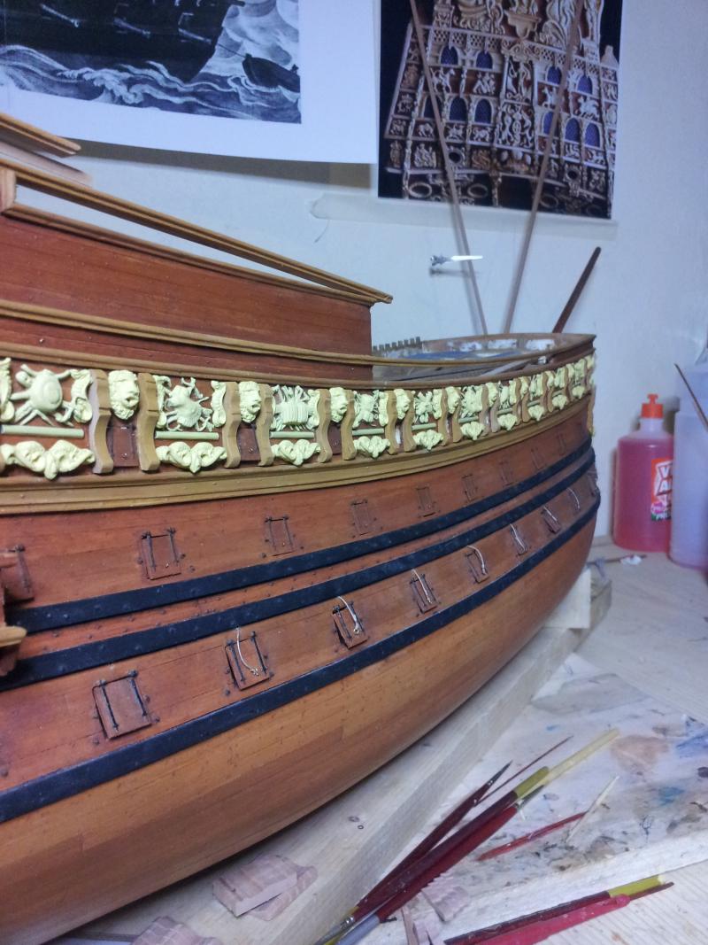

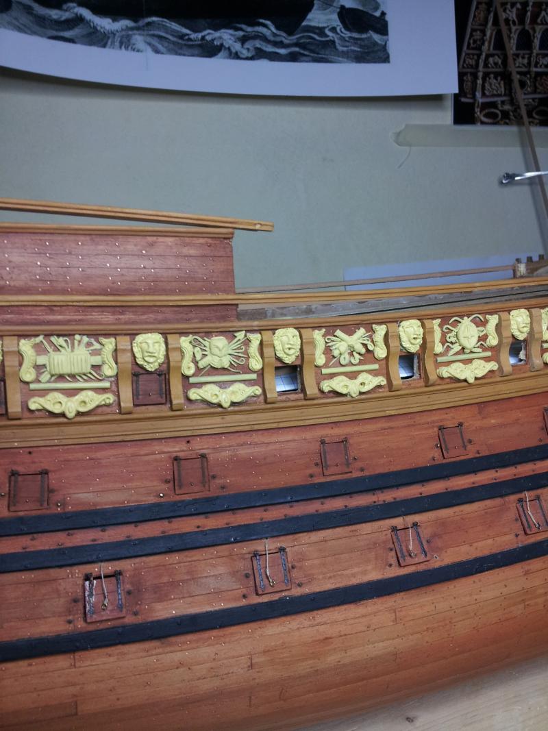

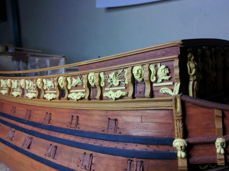

predefinito prima serie di fregi ok
volevo chiudere l'anno modellistico in bellezza e quindi mi sono impegnato molto a finire la prima fila di decori ,e per ora è andata ,devo dire che sono
soddisfatto , manca ancora una mano di vernice
e l'invecchiatura che farò una volta finiti tutti i decori.......
adesso inizierò i colonnati che ci sono sopra le due incinte anche quì i piani Amati non dicono il vero per niente, ,Alex che fà il mio stesso modello stessi piani ne sà qualcosa,comunque vedremo di ottenere il meglio
da quello che abbiamo ...
questo è un punto dei lavori un pò delicato che unisce la "noia",di fare lavori lunghi e monotoni con la voglia di andare avanti nel lavorare il legno,che è la parte che più mi piace frà l'altro,
quindi ho deciso che salterò un pò quà e un pò là frà decori e l' impolverarmi di trucioli di Pero montando anche qualche listello.......
è tutto per adesso
Auguro a tutti un divertentissimo fine anno ed un grande 2012
Ciao...........Luca
