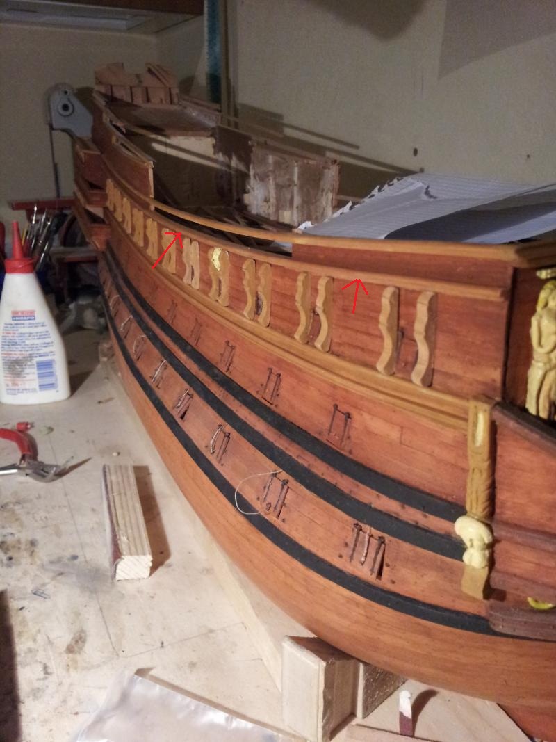

Originariamente inviata da ilvecchiodelmare Visualizza il messaggio
dopo quanto scritto nei post precedenti sulle balaustre del cassero e casseretto ho iniziato a realizzarle, anche queste in doppio fasciame ,,,,
Ciao Luca, lavoro eccellente (come sempre)..volevo chiederti una delucidazione: nella foto che accludo, la parte di balaustra indicata dalla freccia l'hai realizzata in un solo pezzo che hai poi modanato, oppure è composto da più strati singolarmente modanati?
Grazie Ste,
Quella balaustra è composta da tre pezzi orizzontali tutti sagomati in base alla dima che ho postato qualche post fà.
Un pezzo centrale di circa 8mm e due da 1,5 ,i due piccoli ne ho stondato l'angolo che si vede,
una volta incollati e ben asciutti li ho piegati a caldo per dare la giusta incurvatura ,
è solo appoggiata con delle colonnine ancora da mettere alla giusta distanza frà di loro, comunque l'idea di come verrà finita un poco già la rende...
la parte di 8mm sarà poi scurita con il bruno wan dick, mentre il resto userò il terra di siena ed il famoso rosso per le parti interne , ho deciso di dare il colore.............
avevo pensato anche a modanare però secondo me era più difficile da realizzare , sopratutto dove i semicerchi si uniscono , ....
adesso il pezzo lo giro sottosopra e con la nuova fresatrice ,ricavo dei piccoli scassi dove infilare le colonnine ...primo lavoro con la mf70..
Ciao.............Luca

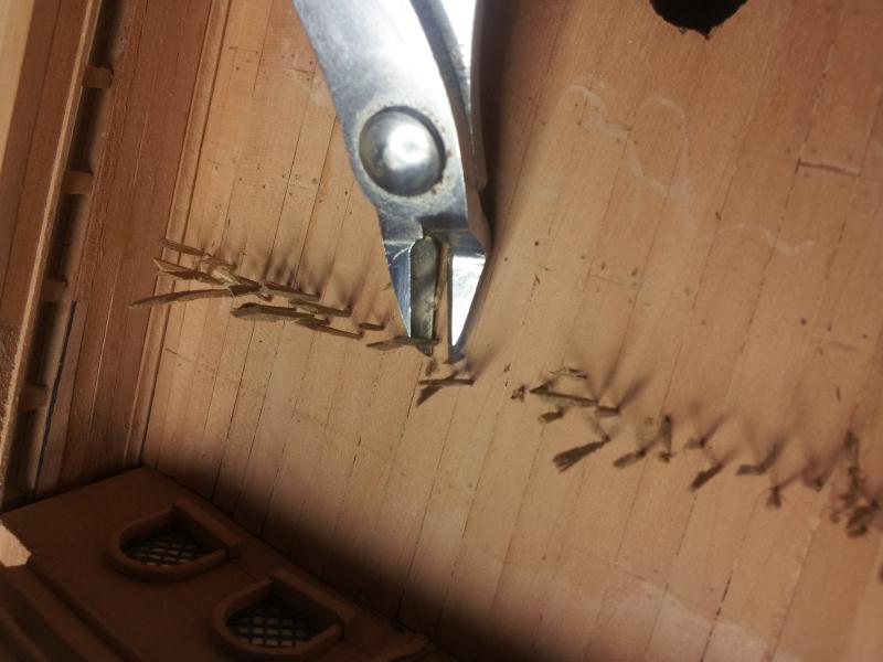

predefinito chidatura del tavolato del casseretto
Buongiorno a tutti ,
ieri ho inziato a chiodare i ponti ed ho iniziato dal tavolato del casseretto,
dopo varie prove ho deciso di usare dei chiodi in legno di noce molto chiaro, per non farli risaltare troppo a lavoro finito....Spiego velocemente....
nella prima foto , una fila di chiodi a posto, già finita,
nella seconda i chiodi, dei semplici cunei anche fatti male, non importa , di noce chiaro intagliati con il cutter(ne ho preparati un pò).
Nella terza , i chiodi infilati in buchini da 03mm , quello che avanza rimane fuori, e un puntino di colla prima di infilare.....
nella quarta il taglio a raso degli avanzi e poi la carteggiatura a filo ....
nell'ultima il risultato finale ..le due file chiodate , tanto per vedere l'effetto che fà,e devo farne altre 4 ..
Mi sembra un buon risultato, non troppo appariscente e neanche peso a vedere, i chiodi , una volta ben carteggiati diventano tutti uguali, prendendo il buco del foro come dimensione per tutti ....
rimane da dare il colore............
nell'ultima foto si vede, anche se male , il trincarino ..............
tutto quà per adesso....
Salutoni..........................Luca

Davvero un buon risultato! E' lo stesso metodo che viene descritto nell'Arte del modellismo di Frolich.

Ottimo Luca..... i consigli di Frolich sono ottimi....
approposito... fare lo stesso lavoro per il fasciame? che ne dici? i pro ed i contro di farlo così oppure come hai ottimamente fatto tu con il filo di ferro?

Originariamente inviata da Mario97 Visualizza il messaggio
Esatto, semplice ed efficace ,l'ho visto fare ad un amico modellista in arsenale , che scrive sull'altro forum , e ho deciso di farlo alla mia Sovereign...............

Originariamente inviata da grisuzone Visualizza il messaggio
ciao
Grazie Angelo
Mah, devi decidere tu in base anche alle rifiniture che vuoi fare, lo scafo se vuoi verniciarlo ad olio forse è meglio i filini di ferro o ottone ,
come ho già detto a Mario prima , l'ho visto di persona fatto da un mio paesano che costruisce il 74 cannoni in arsenale e giusto l'altra settimana chiodava l'interno in questa maniera , lui darà la cera d'api come rifinitura ..
L'effetto è molto bello ed anche più semplice da realizzare rispetto al metallo , fai delle prove su una tavoletta e poi vedi quello che ti piace di più..
Ricorda di usare un legno non troppo scuro per fare le prove, l'effetto non deve essere troppo marcato..............
Luca... sono quasi arrivato a mettere l'ultimo "incintone" Modanatura quello in pratica sotto il capodibanda... ora volevo capire magari se puoi fare qualche foto più da vicino, come hai realizzato il capodibanda e la continua della modanatura?.. cioè in pratica la modanatura del capodibanda...è uguale a quella che prosegue verso poppa e verso prua?
Come l'hai realizzata? il disegno da dove lo hai preso?
allego foto
PS la parte interna del capodibanda (interno del ponte) ha la stessa modanatura della parte esterna?
Ciao Angelo,il listello che mi hai indicato è di circa
2.5mm per 4mm , la modanatura è la gola dritta (vedi immagine)modificata, in alto non finisce a spigolo ma è stondata,,una foto non ce l'ho adesso, (e non ho la macchina per farla) però se guardi il wip di Alex è simile a quella che ha fatto lui....Il listello è continuo fino a poppa e l'ho fatto uguale al capodibanda,
per il disegno ho preso spunto dal modello di Molle di cui ti allego una foto, e ti mando anche una serie di sezioni di modanature a cui puoi prendere spunto..
per realizzare le modanature ho usato l'incorsatoio , ricordi?, ne abbiamo parlato tante volte.............
Considera però che il tuo disegno è diverso dal mio e da quello di Alex , potresti trovare divergenze importanti .................
fammi sapere........
Ciao........Luca
