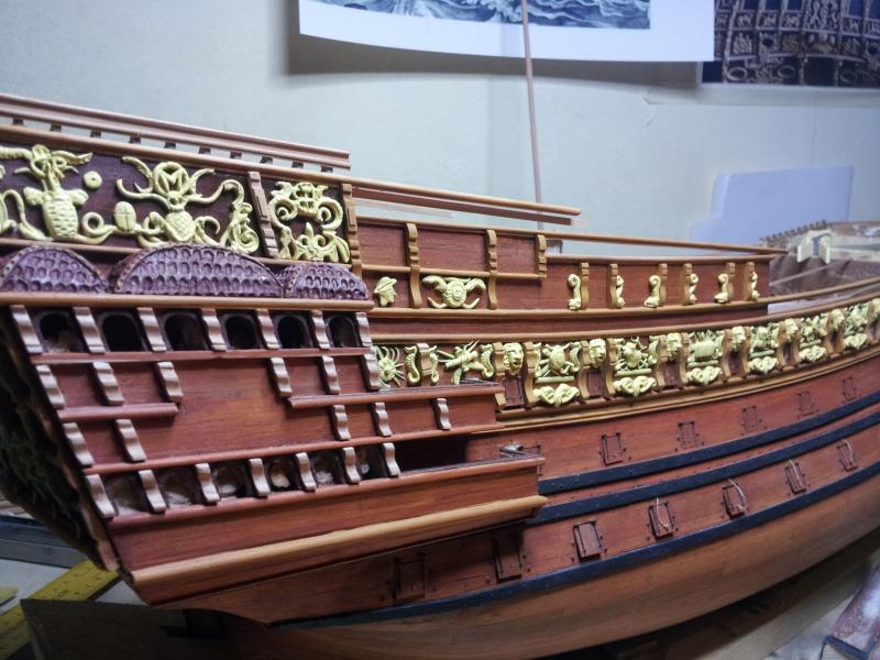

Saluti a tutti,proseguono i lavori sul primo lato del Sovereign,
le cupole , il colonnato superiore, ed i fregi fatti col milliput e magic sculp..
si và piano piano, fare i fregi è un lavoro che porta via molto tempo,
comunque si procede,
saluti......................Luca

Ma figurati Alex, tu che sei un Sovranista come ti sembrano le cupole , ,
ho qualche dubbio , sui piani Amati sono leggermente inclinate verso Poppa
però guardando la Sovereign di Molle ed altre sul web davano l'impressione di essere dritte, così come le lanterne,
anche quelle stò cercando di farle da solo , mà è particolarmente difficile ,
devo trovare gli attrezzi giusti..
Ciao Luca

Esatto Luca, stavo guardando anche io in giro per le cupole, a me non dispiacciono cosi' come le hai montate sinceramente, anche se come dici tu i piani Amati le prevedevano leggermente inclinate... con che materiale le hai fatte? stucco o legno?

Originariamente inviata da lucas0266 Visualizza il messaggio
Ciao Luca..ti confesso che all'inizio quella colorazione del fasciame mi lasciava un tantino perplesso..mi sembrava "finto"..ma adesso che ha preso forma d'insieme, anche grazie alle sculture con la loro colorazione particolare..lo trovo assolutamente realistico! Complimenti!
Stefano

Originariamente inviata da ilvecchiodelmare Visualizza il messaggio
Bene Ste. sono contento che tu abbia cambiato giudizio
anche perchè l'effetto che dá la colorazione ad olio,:
ti assicuro,è tutt'altro che finto,almeno questo è quello
che giudico io avendo sempre il modello quá davanti,
la sensazione è di colori caldi ed armoniosi,sempre secondo il
mio giudizio ,inevitabilmente anche un pó di parte
cioa..........Luca
Ho fatto prima le cupole in legno di pero,una volta ottenuto
le giuste inclinazioni e pendenze delle facciate,ho fatto così:
una leggera man0 di colla vinilica ,ho steso poi un sottile strato
di milliput mischiato al magic,dopo qualche minuto
ho praticato quelle fossette circolari unpò allungate che si vedono
e che assomigliano a una sorta di tegolato,c'è in commercio
una spatolina in acciaio di quella forma,fine...
Bisogna procedere una facciata alla volta aspettando
che asciughi per fare l'altra.
Mi sembra che le cupole di Molle siano simili........
,Luca
