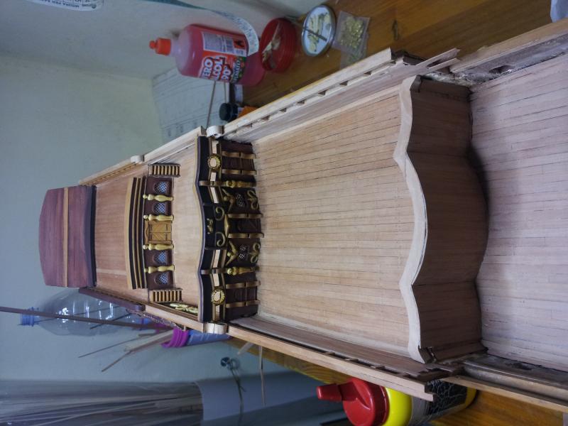

Buonasera a tutti gli amici del Forum ,
posto alcuni aggiornamenti dei lavori , in questo ultimo mese ho finito di listellare i ponti e li ho chiodati seguendo il metodo descritto da Frolich , i chiodi sono da 0,3mm, ho applicato alcuni decori al casseretto e al castello e verniciato alcuni particolari , La parte superiore dei mancorrenti con il Bruno wan dick la parte sotto con il Terra di Siena , i chiodi sui ponti per adesso si vedono pochissimo verniciando il tutto risaltano quanto basta e l'effetto è ottimo....
Un pò di fotine alla rinfusa tanto per vedere le cose fatte.....
Ho iniziato anche ad rielaborare al computer , i piani della Belle Poule ,
sarà il mio prossimo lavoro , più in là semmai aprirò un'altro wip , c'è tempo però , i piani Ancre sono più complicati e avrò da lavorarci parecchio..
Saluti ....................Luca

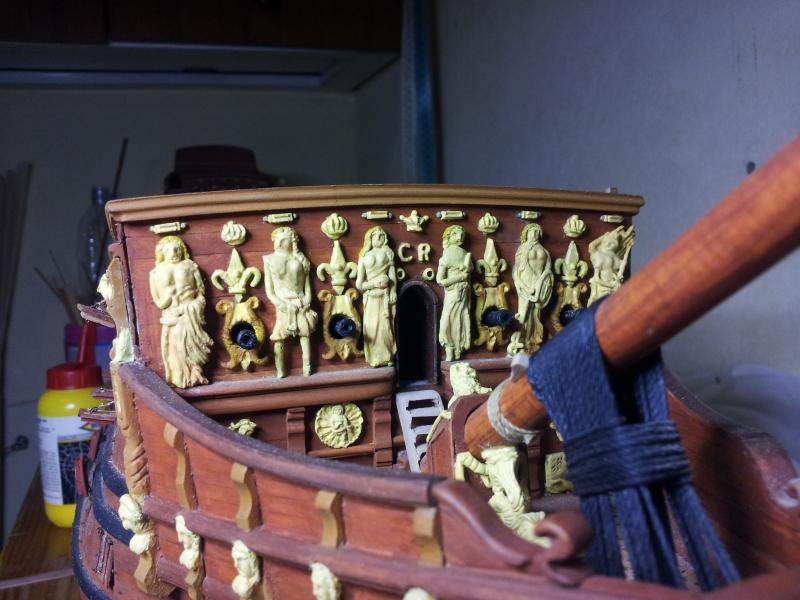

Ciao Luca..un lavoro eccellente (come sempre).. ho una sola perplessità: nella terza foto vedo che il sabordo è affiancato da sculture all'interno dell'impavesata..non conosco certo la SOTS quanto te..peraltro è la prima volta che osservo sculture interne ai lati di un sabordo..non ne capisco il senso, poi che al loro posto dovrebbero esserci i golfari per
l'imbragatura del cannone..

Ti ringrazio Ste...Hai ragione ,li dovrebbero esserci anche i golfari per il cannone..
Il fatto è che stò seguendo il Sovereign di Molle,gli interni lui
li ha decorati più o meno in quel modo..
Devo trovare il modo di inserirci anche i golfari. o spostare i decori...
puoi suggerirmi qualcosa?

Conosco i lavori di Molle..di fronte ai quali non posso che inchinarmi..non è certo l'aspetto modellistico che mi lascia perplesso (ci mancherebbe altro), ma quello pratico (anche detto "realistico") visto che, anche su di una nave splendidamente decorata come la SOTS, i cannoni dovevano pur essere in condizioni di sparare e di essere gestiti in modo opportuno, cosa che risulta un tantino laboriosa (eufemismo) per la presenza dei bassorilievi..tutto ciò che posso dire è che spesso, nelle navi di tal genere, le decorazioni erano parzialmente costituite da dipinti più che da sculture vere e proprie..un esempio lo puoi trovare sul testo di Frolich nel Requin: nel modello del museo il bassorilievo è simulato con un semplice dipinto..considerata l'età del modello del museo, mi sento portato a dargli più credito di quello riservato ai modelli più recenti, per quanto belli siano..non dimentichiamo che i modellisti anche solo del secolo scorso avevano una conoscenza navale indubbiamente superiore a quella odierna..per non parlare dei modelli d'epoca ancor più remota (e coeva delle navi vere) nei quali si notano moltissime differenze di fondo rispetto ai modelli attuali (per quanto magnificamente realizzati)..nei quali spesso riscontro aspetti a mio avviso di pura fantasia..ovviamente questo è solo il mio punto di vista..
Purtroppo non ho suggerimenti da darti..credo che la mia mania per il realismo funzionale sia fin troppo nota..
Stefano
