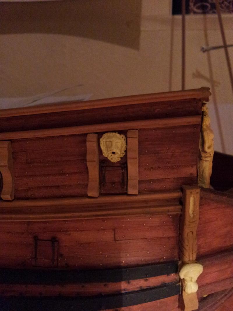

qualche piccolo passo avanti , come sapete e come sanno in particolar modo i colleghi costruttori di Sovrane i piani fanno pena , quindi un pò di spazio anche alla fantasia ,i decori sono quelli originali , sopra i sabordi, Amati prevede delle teste di leone (qualcosa del genere dato che si capisce poco dai disegni cosa sono)molto piccole, io le ho fatte più grandi ,
come vi sembrano? è una strada da poter percorrere,?
Molle nel suo modello di Sovereign , i decori li costruisce molto grandi , riempiano quasi gli spazi dedicati , ho cercato di fare come lui, (a parte la qualità )..
Il Giallo di Napoli deve essere invecchiato a dovere
è tutto

Si Si percorrila... sono davvero belle le sculture le sculture che hai realizzato. Bravo bravo

I decori sono veramente fatti molto bene, secondo me eì un ottimo compromesso. Il risultato e' davvero molto ma molto gradevole. Seguiro' anche io e tuoi passi per i decori dello scafo.

Complimenti Luca, i decori ti sono venuti benissimo, anche il colore dello scafo mi piace molto

Ciao Luca, direi che aver ingrandito leggermente i decori (bellissimi) dia un andamento della fiancata decisamente più filante e armonico..alla via così, dunque!
Una sola perplessità osservando i sabordi superiori: l'aver messo già decori e modanature, non ti creerà complicazioni al momento di dipingere di rosso l'interno dei sabordi?
