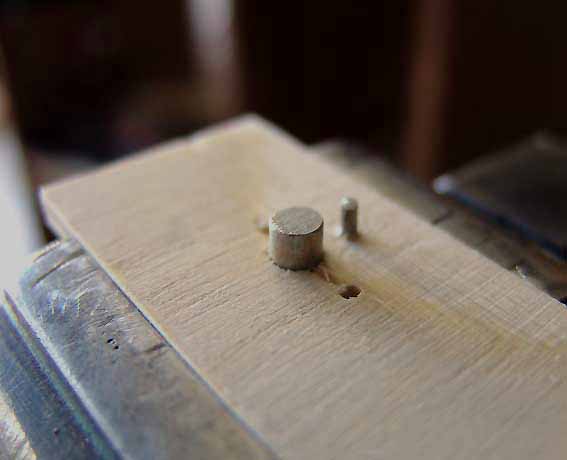

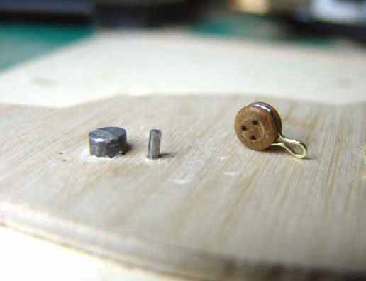

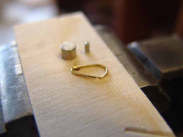

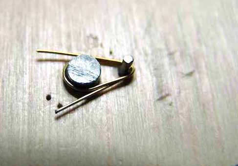

1 La prima "dima" è quella che mi è servita per costruire "l'anello" (avrà certamente un nome) che tiene la bigotta. L'ho fatta con un corto tondino di ferro piantato in una tavoletta di compensato spessa 5mm, (che poi ho stretto nella morsa durante il lavoro), e sporgente da essa circa 3mm. Il diametro del tondino deve essere quasi uguale a quello della gola della bigotta; in questo caso ho usato un tondino da 6mm per la bigotta da 7mm. A 5mm dal tondino (la distanza dipende dallo spessore del parasartie e da quanto "l'anello" debba sporgere al di sotto di esso), ho sistemato nella tavoletta un secondo corto tondino da 2mm (chiodo) di altezza uguale al primo.
2 Ho tagliato circa 5-6 cm di filo d'ottone da 0,7mm , pulito, senza altre curve a parte quella con cui viene venduto, e tenendolo ben accostato sulla mezzeria con le dita al tondino grande, si prende un terminale lo si fà girare in senso orario dietro al piccolo, e lo si riporta vicino a quello grande; poi si prende l'altro terminale, e in senso antiorario, lo si porta dietro il tondino piccolo accavallando il filo precedente e poi di nuovo a fianco del tondino grande. Più o meno come da foto; l'interessante è che venga tenuto teso mentre si procede.
3 Delicatamente ho sfilato il tutto dai due tondini e adesso dovrò effettuare il taglio in un punto in cui la futura saldatura non sarà interessata da aggiustamenti vari e nello stesso tempo dovrà trovarsi nascosta nella gola della bigotta e cioè all'inizio della curva larga appena dopo la zona diritta dell'anello. Con una pinzetta a becchi ho tenuto i due fili vicino al punto suddetto e con una buona tronchesina li ho tagliati insieme. Nella foto, la sagoma appena dopo il taglio. Delicatamente ho avvicinato le due punte (a toccarsi o quasi), pronte per essere saldate.
segue...

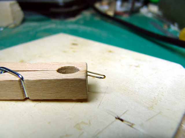

zenit inizia ad ingranare.
4 La saldatura è fatta con saldatore a punta da 50W, filo di stagno per saldare e pastasalda (anche se lo stagno la contiene)
Ho tenuto ferma una molletta (di legno per non disperdere calore) con la parte del pezzo da saldare verso il basso, in modo da avere i due terminali nel tratto concavo della curva, e facilitare la concentrazione dello stagno su quel punto. Con uno stuzzicadenti, ho messo un poco di pastasalda fra i due terminali, appoggiando la punta ben pulita del saldatore, dal basso, sotto i terminali e avvicinando poi lo stagno per la saldatura. E' un'operazione da effettuarsi in pochissimo tempo e con poco stagno per non creare sulla giunzione una saldatura con una goccia di stagno più grande del necessario. Se ciò dovesse accadere, di nuovo un pò di pastasalda sulla goccia, e solo con il saldatore pulito, sciogliere lo stagno per toglierne l'eccesso.
5 Soddisfatto della saldatura, ho pulito l'anello con acetone e, sempre con delicatezza, forzandola un pò con le dita, vi ho inserito la sua bigotta. Per formare l'occhiello al quale agganciare il tirante della landa, ho posizionato di nuovo il pezzo nella "dima" con la curva intorno al perno da 2mm; tenendo fermo l'anello nella gola della bigotta, ho avvicinato fra loro contemporaneamente, con una pinzetta a becchi tondi, due punti opposti del filo di rame situati vicino al perno, verso l'interno in modo da avere quasi un piccolo occhiello. Una volta finito, tolto il pezzo dalla dima, ho stretto ancora un pò l'occhiello per farlo passare agevolmente nella sua scanalatura fatta sul bordo del parasartie. Le foto illustrano il risultato del lavoro descritto.
