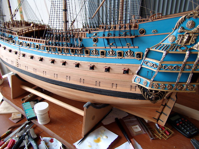

zenit inizia ad ingranare.
.. ieri visto il tempo piovigginoso, ho deciso di continuare il lavoro su 5 sabordi del secondo ponte di batteria.. più di 5 non riesco a farli: devo prima preparare 10 bandelle.. cioè tagliare a giusta misura l'estremità di ognuna e fare l'occhiello (0,7) per il chiodino (cardine), saldare, pulire e brunire.. tutto ciò usando degli occhiali ad alto ingrandimento.
successivamente sistemo le mezze canne (anch'esse da brunire).. infine l'incollaggio delle bandelle sui mantelletti e poi il posizionamento e incollaggio dei portelli...

grazie Angelo e Sergio per il vostro apprezzamento, un salutone e buon cantiere
.. in questi giorni di feste non sto facendo molto e i lavori procedono a rilento.. comunque, ho finito gli ultimi sabordi ed ho applicato tra le balconate le decorazioni che erano rimaste in stand by.. sotto le ultime foto del Le Soleil Royal
X Angelo riguardo alla brunitura, ti rimando al post n.364 di questa discussione

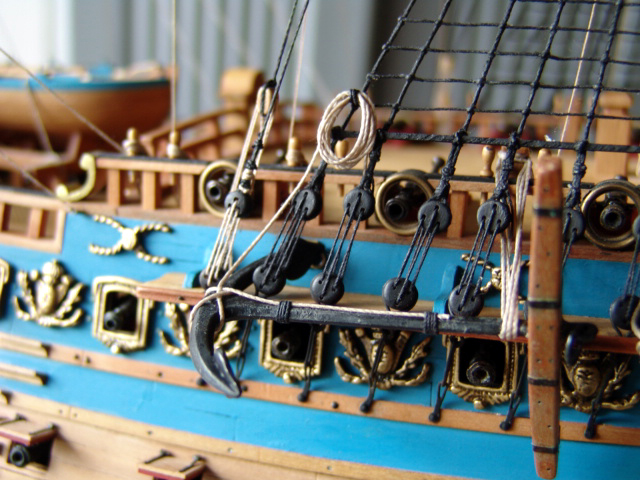

predefinito ancore
..montaggio delle due ancore a dritta.. di cui una completa di gomena e boa.. presto completerò anche quelle del lato sinistro..
sistemata anche la scialuppa sul suo supporto e incollato il tutto sul ponte.

osservavo le ancore ed ho notato che non sono sorrette verso le marre. Così scivolerebbero verso il basso alla prima ondata. Va eseguita quindi un'altra legatura, con catena o cima, del tutto simile a quella che hai fatto vicino la cicala.
Allego una immagine di esempio:

x scorpion66, ciao Angelo non è nocciolo d'oliva.. troppo piccolo per la scala e me lo sono autocostruito.. se vuoi, in seguito ti dico come..
x sam_59, ciao e grazie di essere intervenuto.. è giusto che ci siano le altre due legature.. manca anche il paranco alla gru di capone.. provvederò mentre vado avanti con i lavori

BUON 1° Maggio a tutti ..
varie viste del paranco di capone e il completamento delle legature sulle marre delle ancore, vicino alle alette..
dovrò ripetere il lavoro sul lato sinistro della nave.
