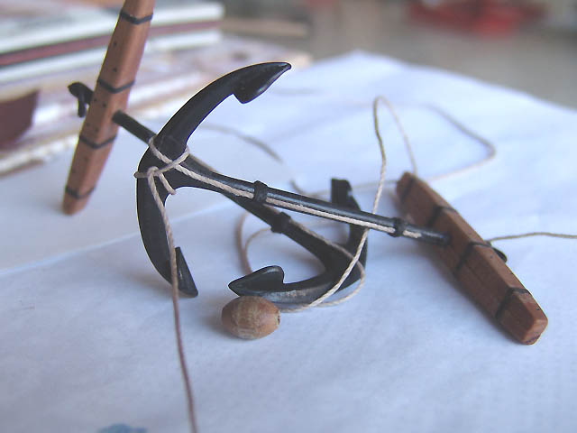

predefinito ancore
.. dopo una pausa abbastanza lunga e con la determinazione di arrivare al suo prossimo varo, riprendo ora il wip del SR e continuo con la sistemazione delle prime due ancore..
nelle foto si possono notare sui ceppi le chiodature e le quattro fasce in ferro..
a completamento delle manovre d'ancora ho intenzione di realizzare la grippia (spero che lo stroppo sia quello in foto), la boa e il paranco tra la gru di capone e la cicala..
buon pomeriggio..
un grande saluto a tutti gli amici a cui auguro un ottimo lavoro
