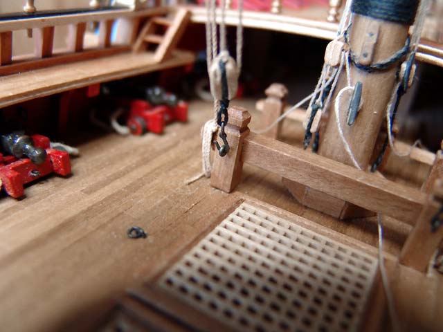

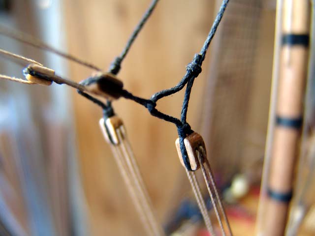

Nelle foto, il pennone maestro con le drizze, la trozza, il marciapiede e bozzelli vari in prova, prima del loro montaggio definitivo; sono soddisfatto della riuscìta del lavoro (totalmente modificato rispetto al piano originale) e dell'aspetto che ne ho ottenuto . Intanto ho completato il montaggio di tutte le sartie sull'albero maestro e le relative lande e bigotte sia a dritta che a sinistra e a breve comincerò con il rosario dei nodi per le griselle.
Buon cantiere a tutti, zenit

Molto ben fatto zenit..peraltro l'uso del refe nero per le drizze del pennone a mio avviso non è corretto: trattandosi di una manovra corrente l'uso del catrame renderebbe la cima troppo rigida..se non è ancora fissato, ti consiglierei di sostituirlo con refe color canapa. Invece lo straglio dovrebbe essere impeciato, ovvero nero.
Stefano

Condivido l'osservazione del signor Stefano riguardo la manovra,per il resto un bellissimo lavoro,pulito e accurato, complimentoni

Ciao felipe.max e un benvenuto...non ho ancora fissato ancora niente perchè devo darmi da fare prima col grisellaggio ma era mia intenzione di montare la prevista coppia di stragli (nella foto si vede solo una cima che ho usato come tirante) di canapa sporcata di scuro, tipo pece; le drizze invece le ho fatte nere solo per estetica...però devo condividere anch'io l'osservazione de ilvecchiodelmare in quanto è sicuramente più giusto rispettare la realtà e quindi Stefano, che saluto e ringrazio, ha ragione.

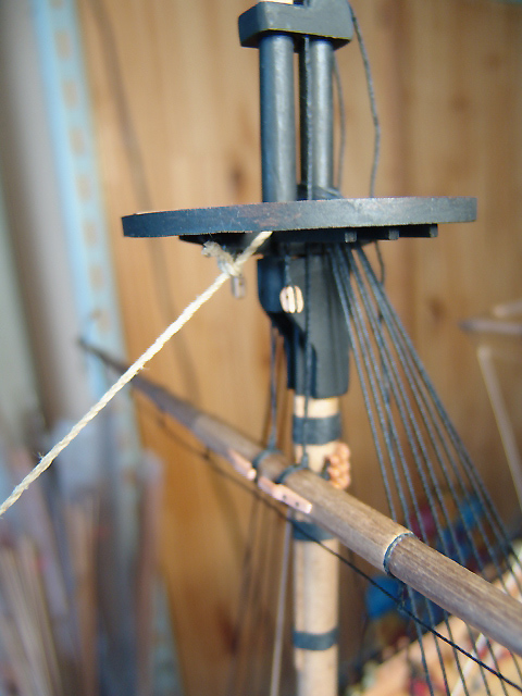

Finalmente ho chiuso col grisellaggio dell'albero maestro; data l'altezza, il numero delle sartie (9), l'insellatura dei parasartie e la pendenza dell'albero rispetto alla linea d'acqua (orizzontale), ho dovuto allineare le griselle volta per volta e quindi l'ho fatte con calma e poche alla volta per ogni lato. Nelle pause però ho finito i sostegni per le due barche, i paranchi, il doppio strallo maestro e le manovre per la verga che fanno dormiente sull'ultima sartia posteriore..
Non ho potuto dedicare però tempo alle foto che posterò in seguito.
Ciao, zenit
