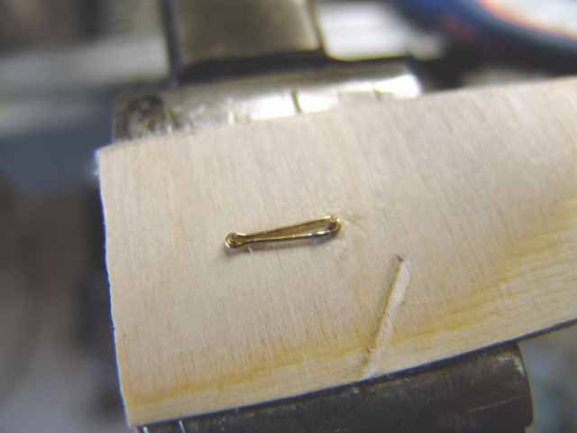

zenit inizia ad ingranare.
9 Dopo aver pulito l'ottone dai residui della saldatura, ho rimesso il pezzo nei due perni e con la solita pinzetta a becchi tondi, ho avvicinato tra loro le due zone rettilinee situate vicine al perno opposto alla saldatura, in modo da ottenere una sagoma somigliante ad un punto esclamativo! Da una parte ci sarà solo il posto per la chiodatura e dalla parte opposta un'asola per l'aggancio del tirante centrale.
segue..

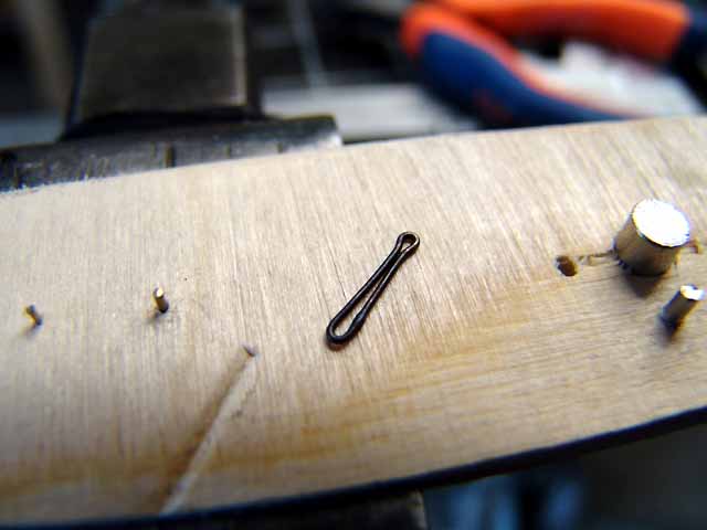

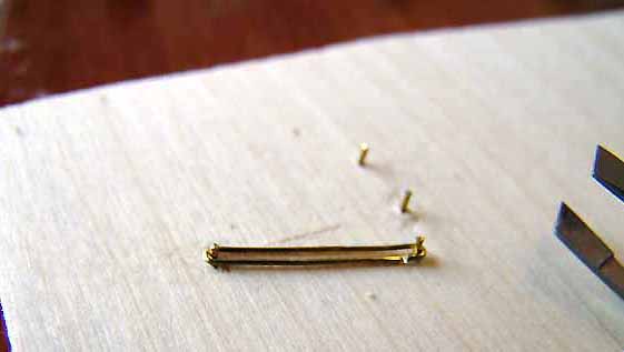

Un altro metodo che ho sperimentato, per ottenere più o meno la stessa sagoma, simile alla precedente ma un pò elaborata, è stato quello di fare un piccolo anellino con gambo lungo (un pò come un golfare); far girare questo gambo intorno ad uno dei due chiodini, arrivare fin sotto all'anellino, e lì troncare il filo d'ottone. Una volta aggiustata al meglio la sagoma, ho saldato insieme i punti di congiunzione.
segue..

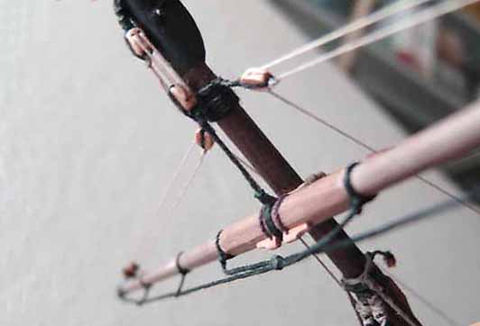

Ciao Ste, farò sicuramente come mi hai detto. Ottimo il metodo di cominciare con le manovre dall'albero di mezzana, finirle, passare al maestro e così via fino al bompresso; pensavo (per aver visto varie fasi di montaggio) fosse una regola fare il contrario e per questo ho quasi finito la zona bompresso...quasi perchè, fino a quando non potrò fissare lo strallo del trinchetto al bompresso, non potrò neanche far passare le cime dei bracci dell'abero di civada e quelli del parrocchetto nei bozzelli perchè questi fanno dormienti proprio sullo straglio suddetto.
Perciò, da ora in avanti, monterò le sartie e strallo per primi senza alcun ostacolo e quindi il pennone già completo di trozza e bozzello; agganciarlo all'albero non sarà un gran lavoro nonostante la presenza delle sartie, poi sistemerò tutte le altre manovre: drizze ecc.. avendo libertà di movimento....
Grazie della dritta!!

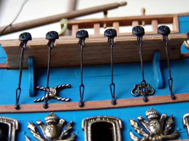

Ho cominciato le manovre dell'albero di mezzana e quindi ho intagliato sul bordo di ognuno dei due parasartie sei scanalature e fissato un golfare e, col metodo descritto in precedenza, ho costruito prima gli stroppi per le bigotte (diam.5) e il tirante corto da fissare sull'incinta, poi il tirante centrale dopo averlo portato a misura di volta in volta, secondo la sua posizione (sotto l'albero perpendicolare, poi sempre più inclinata). Nelle foto, dopo la brunitura e smalto nero, la prima serie ultimata.
Ottima realizzazione! Le bigotte le hai colorate tu o erano già nere? Se le hai fatte tu mi interesserebbe sapere con cosa le hai dipinte..
Stefano

Le ho dipinte con smalto nero opaco Humbrol 33, e ho dato la seconda mano il giorno dopo; in effetti sembrano un pò azzurrognole ma è un effetto della foto.
