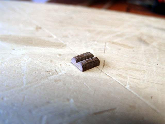

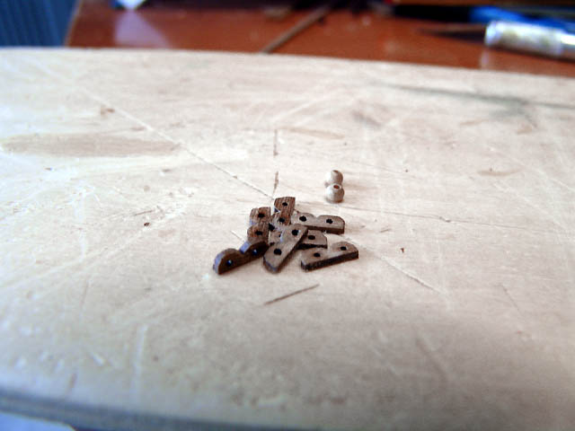

Stamane mi sono dedicato alla costruzione della strozza da usare sull'albero di mezzana: con un punto di vinilica ho incollato, a mo' di mattoncino, dei pezzettini di noce tagliati uguali da un listello e così, uniti insieme, li ho sistemati nella morsetta della MF 70 per formare la sagoma della foto, quindi ho fatto i due fori passanti e poi li ho separati. Dopo aver infilato bertocci e bigotte, non mi resta che una bella passata di spugna abrasiva e la strozza è pronta..

Ottimo sistema zenit e ottimo il risultato.
Considerato che si parla relativamente poco di trozze e bertocci, a mio avviso ci starebbe bene un post dedicato in "tecniche".
Stefano
Vecchio 07-12-12, 09:04 PM   #501
L'avatar di Giuseppe99
Messaggi: 2,203
Giuseppe99 è un newbie...
Originariamente inviata da zenit Visualizza il messaggio
Ottima idea e ottima realizzazione.. praticamente almeno la metà del tuo wip dovrebbe essere tra le tecniche

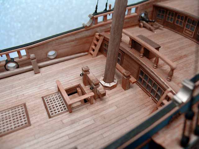

Dopo aver preparato (spero di non aver tralasciato nulla) i pennoni per l'albero di mezzana, golfari e bozzelli vari, sono a tu per tu con tarozzi, sartie e griselle; ho iniziato con i primi nodi parlati...non vi ripeto quello che ci siamo detti...
Buon cantiere anche a voi tutti
