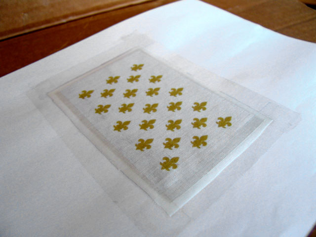

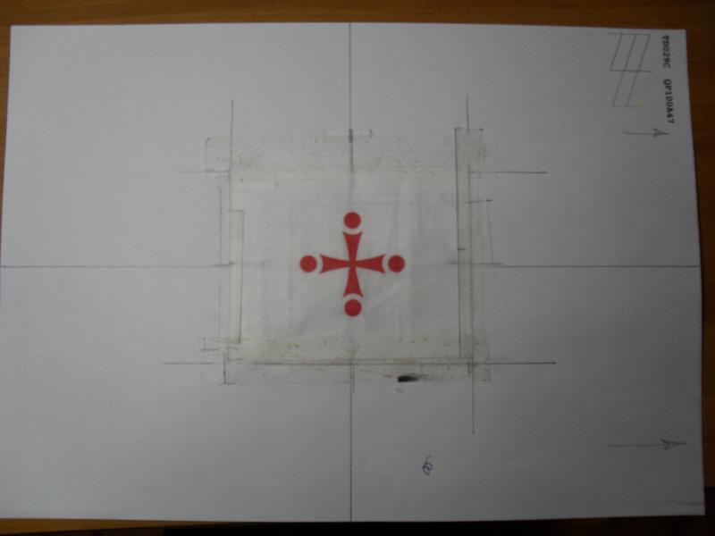

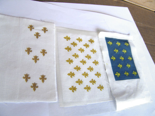

Ciao Giancarlo, ti rispondo con ritardo. Ripeto un po quello che ho precedentemente scritto. Per la stampa delle bandiere ho preso spunto da chi le disegna con un programma tipo cad e le stampa su carta. Ho solo posizionato al centro del foglio un riquadrino di stoffa che deve essere rigirato e riposizionato (ricentrato),per la stampa su entrambi i lati.
Nella seconda foto noterai che ho dovuto trovare la centratura della mia Epson (semplicemente facendo qualche stampa di prova) che non è perfettamente in fase con i fogli formato A4.
Un grande saluto Sergio.
Soleil royal sergal-sdc10757.jpg   Soleil royal sergal-sdc10754.jpg   Soleil royal sergal-sdc10758.jpg

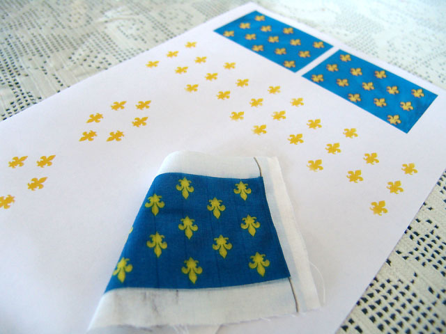

@ sam_59 e sergio60, vi ringrazio per il vostro apporto e consigli e mi scuso per il ritardo.. ho provato di tutto o quasi (dovrei ancora rivolgermi ad una copisteria e anche ad uno studio fotografico, magari hanno la stampa con colori indelebili), ma ho deciso di usare ancora una volta la stampante casalinga.. praticamente col metodo di Sergio e quindi ho stampato su foglio A4 la prima immagine (da file salvato nel PC) che in automatico si è posizionata al centro pagina.. ho ritagliato un pezzetto di stoffa ben stirata (pelle d'uovo) maggiorato di 1 cm circa per lato e l'ho fermata delicatamente sulla carta, sopra l'mmagine, con nastro adesivo, evitando anche le più piccole pieghe.. ho dato di nuovo il via alla stampante e con esito positivo.. la stampa su pelle d'uovo (foto 1) è stata identica a quella su carta..
Il programma Photoshop prevede tra l'altro, anche la riflessione orizzontale dell'immagine e quindi la possibilità di stampare con estrema precisione dalla parte opposta a patto però di non spostare assolutamente la condizione di centraggio precedente.. ed ecco come ho risolto: ho posizionato la pagina con la stoffa sul vetro di una finestra e con un taglierino ho inciso delicatamente la carta tutto intorno badando solo a stare due o tre mm dentro il bordo del perimetro della stoffa vista in trasparenza.. praticamente ho tolto un rettangolo di carta mettendo a nudo la stoffa (foto 2).. riposizionando il foglio e stampando nuovamente ho ottenuto un fronte/retro impeccabile (foto 3-4).. a prova finestra.
Con vernice opaca trasparente di finitura spray data in modo leggero, spero di mantenere i colori intatti e contemporaneamente dare un certo movimento alle bandiere..
Soleil royal sergal-dsc00504.jpg   Soleil royal sergal-dsc00505.jpg   Soleil royal sergal-dsc00507.jpg

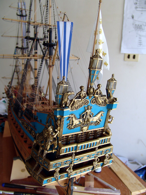

Vecchio 05-08-14, 08:27 PM   #660
Registrato dal: Jan 2010
residenza: Francavilla al Mare
Messaggi: 673
zenit inizia ad ingranare.
Ed eccomi al varo del mio Soleil Royal.. un varo "quasi autentico".. ha lasciato in quattro e quattr'otto il cantiere per approdare in una esposizione di modelli navali ed altri di vario genere che si tiene nella mia zona.. è stata una coincidenza inaspettata.. un' ottima iniziativa dell'associazione "Amici di Bocca del Serchio" per valorizzare i pregi del modellismo.. di seguito qualche scatto..
Soleil royal sergal-dsc00626.jpg   Soleil royal sergal-dsc00628.jpg   Soleil royal sergal-dsc00627.jpg
