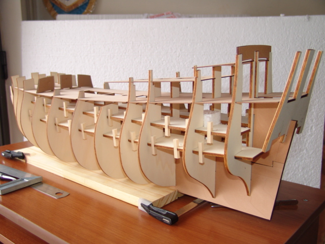

Saluti a tutti voi modellisti. Dopo un pò di parcheggio nella sezione delle
presentazioni aspettando l'arrivo del kit, ho deciso di aprire questa discussione ed il cantiere per la mia Soleil Royal.
Per il momento ho incastrato tutte le 12 ordinate sulla chiglia, sistemati
due ponti inferiori con i supporti per i falsi cannoni e tre falsi ponti di coperta, ma tutto senza alcun collante per controllare l'allineamento ed avere una vista d'insieme...vedere foto.

Beh, sembrerebbe tutto ok
In bocca al lupo per il cantiere!!!

il materiale sembra ottimo
raschia un po' le ordinate perche' essendo tagliate al laser la colla potrebbe non far effetto...
ma e' il primo modello che realizzi?
se non lo e' posta le foto degli altri che fa sempre piacere, ciao blu.
