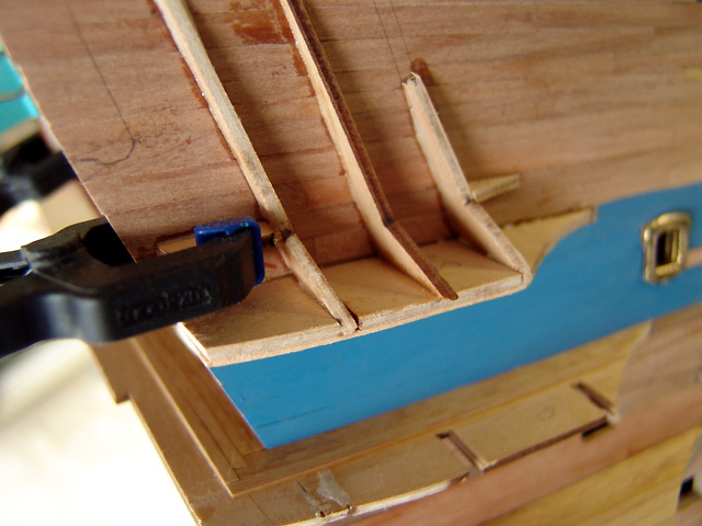

Vecchio 05-08-11, 10:15 AM   #158
Registrato dal: Jan 2010
residenza: Francavilla al Mare
Messaggi: 673
zenit inizia ad ingranare.
Ancora due foto dello specchio di poppa.
-Il pavimento dei balconi di poppa, cioè la tavoletta sagomata e poi listellata, è incastrata ed incollata tra i listelli del secondo fasciame. Sto incollando le parti in compensato già sagomate, superiori ed inferiori della bottiglia.
-La cinta superiore (destra e sinistra) è stata intagliata per la messa in sede delle decorazioni.
Salutoni a tutti, zenit
Soleil royal sergal-sr-costruzione-balconate.jpg   Soleil royal sergal-sr-intagli-sulla-cinta-superiore.jpg
zenit non è in linea   Rispondi quotando

Vecchio 06-08-11, 03:30 PM   #161
Messaggi: 673
X MIGUELITICO65, ti scrivo frasi corte:
-L'azzurro della foto è solo una prova di colore.
-Probabilmente il blu cobalto è più vicino alla realtà.
-Guarda il dipinto.
-Vai su www.lara.dk/oa_modelskibe/20.html
-ok?
Proseguo con il castello di poppa.
Sergal dice che dopo aver incollato i pezzi pretagliati (vedi foto) avrei dovuto usare listelli 0,5X3 per ricoprirli ma io li ho prima "imbottiti" con balsa, scartavetrato e stuccato; quando sarà tutto ben sagomato listellerò per bene.
Una prova di colori sullo specchio di poppa.
Buon lavoro a tutti, zenit

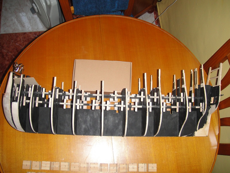

Vecchio 09-08-11, 10:52 AM   #165
Registrato dal: Jul 2011
Messaggi: 21
MIGUELITICO65 è un newbie...
x sergiod. hola a todos los usuarios. fotos 1º sol real no tengo. del 2º sol real poco avanzado. tengo planos nuevas cuadernas, ellas son iguales a planos originales practicamente solo son direntes en la parte de arriba (apoyo cubiertas).
x sergiod. ciao a tutti gli utenti. Foto 1, non ho sole reale. 2 bit ° avanzate sole reale. Ho piani nuovo notebook, che sono praticamente uguali ai piani originali sono solo dirent in alto (copertine di supporto).
Soleil royal sergal-dsc00557.jpg   Soleil royal sergal-dsc00568.jpg   Soleil royal sergal-dsc00571.jpg
