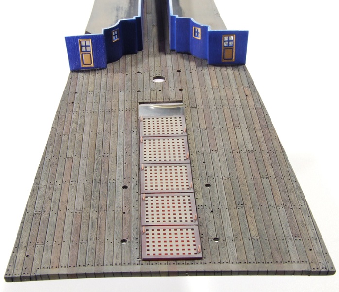

x sergiod. hola a todos. los clavos son de laton de un diametro de 7mm. están fabricados a partir de unos de "amati". se les ha quitado la cabeza luego se han limado en plano, luego se le han limado las rebadas de alrededor y luego se han puesto negros con un acido especial.
no van clavados sino insertados y pegados. primero se elige el lugar y luego se punzona la madera, despues se taladra con broca 7mm. se lija el agujero se vuelve a pasar el taladro y se vuelve a lijar. luego se inserta el clavo y se pega con cianocrilato por el reverso.

bello l'effetto ma attenzione sempre alla scala di S.R. (1/77).
Un diametro di 0,7 è uguale a 5,4 cm nella realtà.
Guarda la foto in scala 1/48.
Io farò chiodatura solo su incinte/incintoni e pezzi grandi ma non su tutta la nave.
Lo scafo nella foto N°4 è il tuo ultimo lavoro? Ottimo il rivestimento di balsa a prua.

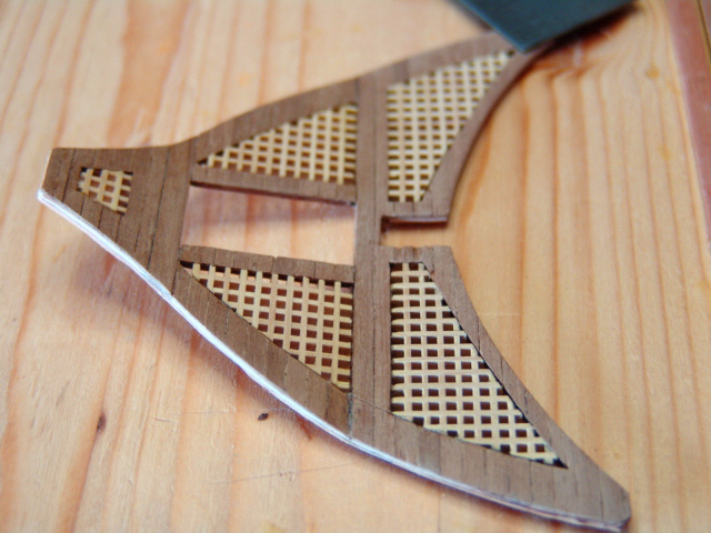

interessante la seconda immagine ... mi chiedo sempre se i portelli dei cannoni nella realtà seguono visivamente l'andamento del fasciame (come qui riportato) o se invece il tavolato che li compone va per i fatti suoi ...

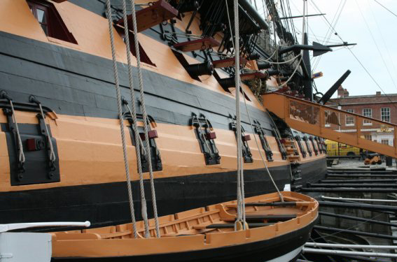

Ciao drake 1500, riguardo ai portelli dei cannoni nella realtà, ti posto due foto di navi d'epoca e poi, secondo me, non credo che dei maestri d'ascia potessero rovinarne l'estetica dopo aver realizzato un'opera che dava a loro prestigio.
