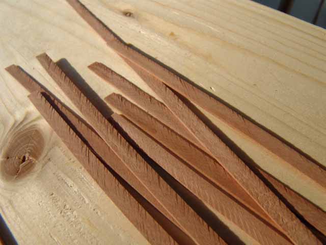

E' al top dei costi...ma vedrai cosa e come riuscirai a realizzare col pero . C'è il problema del fornitore: io per i listelli da 1mm ho avuto il 20% conciati come puoi vederli nella foto fatta con luce radente per esaltarne le scheggiature.
Bisognerebbe vederli tutti prima dell'acquisto...fortunato chi può oppure segare un massello di pero con una buona attrezzatura da taglio. Nella tua zona probabilmente non avrai alcun problema.

Originariamente inviata da zenit Visualizza il messaggio
Auguri per una buona Pasqua
zenit
Certo dovrebbero essere verificati uno per uno..il problema è che quasi nessun negozio (tranne magic model) tiene i listelli di pero. Da me al massimo trovo quelli dell'Amati da 0,5x5..
Se ho voluto avere listelli quantomeno decenti ho dovuto tagliarmeli con la FET da tavoletta..anche con questa spesso i listelli non vengono bene e c'è molto scarto, però il costo unitario è quasi un decimo di quelli in vendita in Rete..

Originariamente inviata da ilvecchiodelmare Visualizza il messaggio
Ciao ilvecchiodelmare, d'accordo con te...infatti sto aspettando l'arrivo della FET; spero di trovare tavolette o masselli di pero molto più facilmente.
Voglio sperare però che a prescindere dallo scarto, inevitabile, i tuoi listelli non venuti bene siano meglio dei miei che hai visto nella foto.

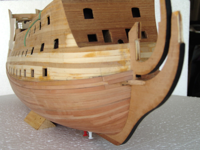

Continuo l'applicazione dei listelli; ancora tre o quattro per arrivare finalmente alla chiglia...una faticaccia...ma non mi son fatto prendere dalla fretta .
Ho dovuto rifilare con la FET, pervenutami nel frattempo, il bordo di un pò di listelli di pero sgranati e scheggiati (vedi post precedente) portandoli a circa 4 mm.
Nelle foto il secondo fasciame non ancora cartato a dovere.
Ciao e buon cantiere a tutti,
zenit

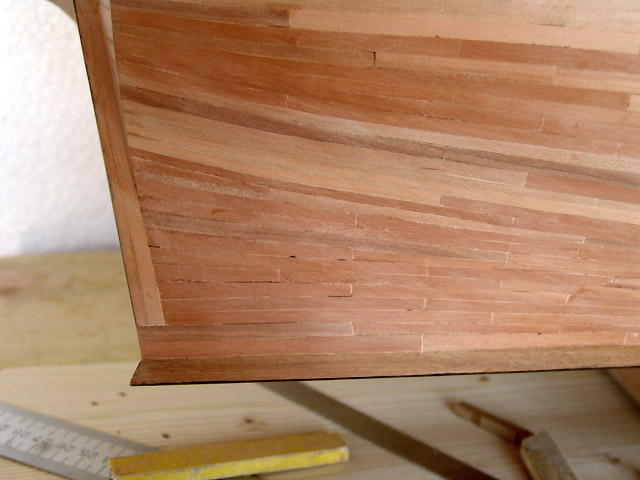

Controlla bene gli ultimi due listelli che dovrai mettere (torello e quello immediatamente sopra): spesso non si fermavano al dritto di poppa, ma lo attraversavano fino in fondo arrivando fino al "filo" del dritto.

Appena in tempo, trinchetto...
Avevo visto questa situazione dei listelli su alcune navi ed in particolare sull'Ambitieux di zakimor e mi ero riproposto di chiedergli spiegazione ma poi la cosa si è persa nei cassetti della memoria.
Avrei continuato a mettere i listelli normalmente come gli altri se tu non mi avessi corretto in tempo. Ho sistemato perciò gli ultimi 2 corsi e finalmente sono arrivato alla chiglia
Correggetemi sempre!
Lo spigolo sul terminale della chiglia deve esserci o no?
zenit
Si. Serviva per evitare problemi al timone, che poteva sfilarsi o danneggiarsi se la parte immersa della nave andava a picchiare sul fondo. Con quel piccolo accorgimento, le eventuali "botte" se le pigliava - in prima battuta - lo sperone.
