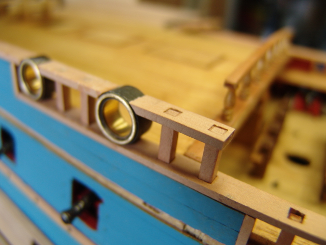

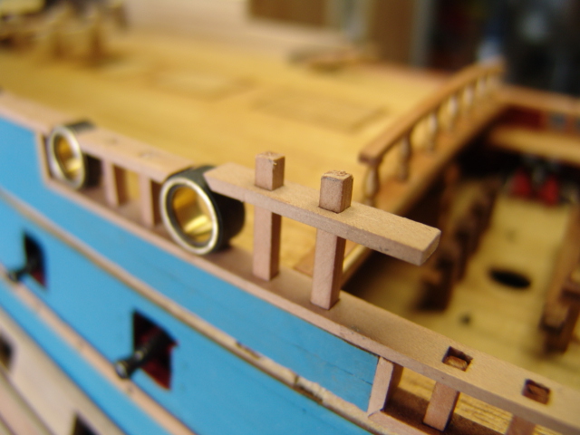

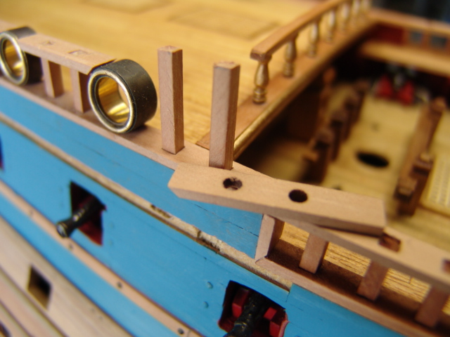

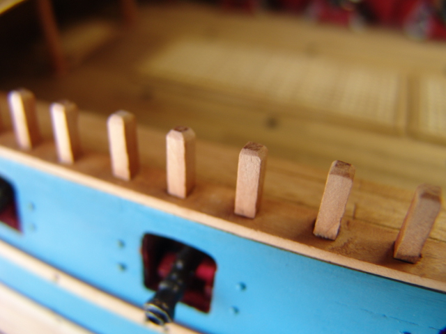

In breve la sequenza di costruzione:
la parte tra i due sabordi tondi è fatta con lo stesso metodo e il listello superiore non è incollato per scaramanzia (eventuale ritocco).
1 - ho inserito due quadrelli a secco (senza colla) nei fori squadrati in precedenza.
2 - preparato il listello (da accorciare in entrambi i lati) con i fori da squadrare.
3 - dopo aver inserito per prova il listello, ho praticato un primo taglio obliquo. Tale taglio dovrà combaciare solo con quel tratto di curva del sabordo in modo che il listello sia alla stessa altezza del precedente e i quadrelli perpendicolari.
Ho dovuto per questo, fare più tagli e varie prove fino a raggiungere il risultato ottimale.
4 - i quadrelli e il listello tagliati a misura e finalmente pronti per essere incollati.
