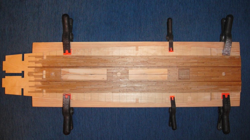

Ho fotografato due pagine da un libro (non le avevo viste neanche io prima) a chiarimento del diverso metodo, Inglese o Francese, di posizionare la braca(1) e foro sull'affusto(21).
Bello e pulito il lavoro del tavolato che stai facendo sul ponte principale però io non avrei tagliato dei listelli (nei cerchi rossi della foto) già corti in partenza; in quei punti mi sembra inutile una giunzione che oltretutto indebolirebbe la struttura.

UN'altra cosa, Zenit...
Nella foto qui in basso ho indicato con una tratteggiata blu l'ipotetica posizione dei bagli (ricavata dalla chiodatura).
Si vede che le aperture andrebbero spostate (queste sono sempre in corrispondenza di due bagli, uno verso prua e l'altro verso poppa).
Oppure, se la posizione delle aperture e' corretta, andrebbe ri-eseguita la posa dei listelli sul ponte, in modo che le giunzioni e le chiodature seguano un percorso logico di bagli...
Percorso logico che Miguel non ha ignorato, visto che sul falsoponte e fuori di esso sono state disegnate delle linee per guidare la chiodatura...

Ciao Killik e benvenuto; tanto per conoscerti ho fatto un giro tra i tuoi post e visto le foto: bellissima la tua autocostruzione della sezione maestra, dalla zavorra alla freccia. Grazie per l'attenzione posta riguardo alla posa dei listelli.
Quello che dici è esatto e visto che miguel non ha ancora montato il suo ponte di coperta, voglia magari modificarlo; probabilmente si è trovato col mio stesso "rompicapo" dato che il kit di costruzione è uguale: qualsiasi fosse l'intervallo delle linee guida, si sarebbe potuto posizionare solo uno dei tre boccaporti in modo che l'inizio e la fine dell'apertura coincideressero con due ipotetici bagli. Le soluzioni sono due: non tener conto della simmetria delle linee, tracciandole prima ai lati delle aperture e poi farne altre intermedie o rifare daccapo il falso ponte (tenendo conto della posizione di tutte le sovrastrutture) con le aperture dei boccaporti coincidenti con nuove linee guida per le giunzioni e/o chiodature.
