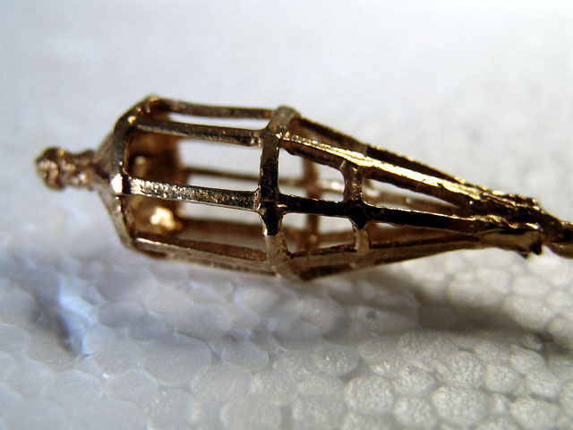

Ad essere sincero, appena visti i fanali, avevo pensato subito ad una sostituzione prima di elaborare un modo per "rigenerarli".
E' simile alla soluzione che mi ha dato pimini ma senza tagliare nessuna parte.
Se in seguito non sarò soddisfatto mi rivolgerò alle ditte da voi consigliate.

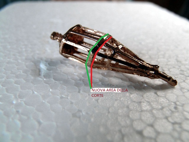

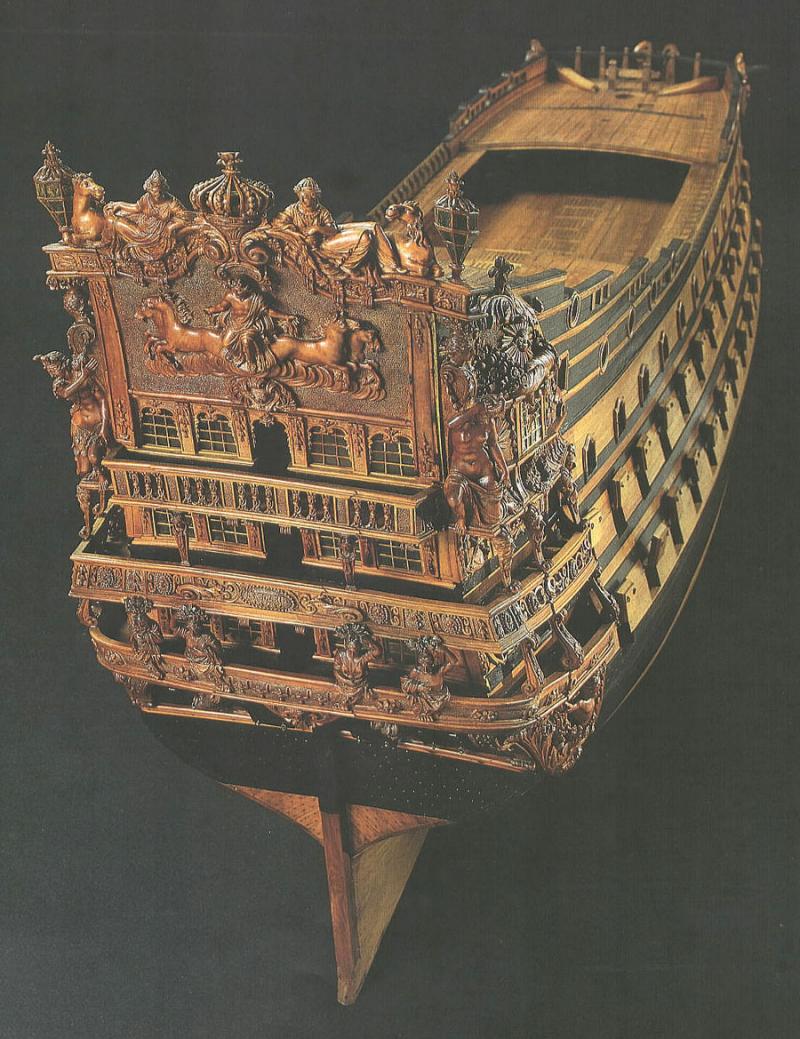

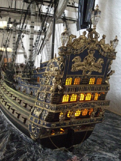

Hola a todos los que siguen este camino. X ZENIT: De nuevo felicitaciones por su trabajo, habilidoso sin duda. Mi opinión respecto a los fanales es que los del kit aunque no estén púlcramente tallados son los que deberían estar en el SR. Las fotos del señor GGX mensaje nº 299, corresponden a dibujos creo del señor Berain y son del SR. primera versión que tiene 6 ventanales por cubierta en ve de 5, teniendo los jardines tapados con cristaleras.
Mi consejo sería cortar los fanales no como sugiere el señor PIMINI, pero no por la parte octogonal sino un escalón mas abajo, para poder acceder mejor a los cristales triangulares de la base.

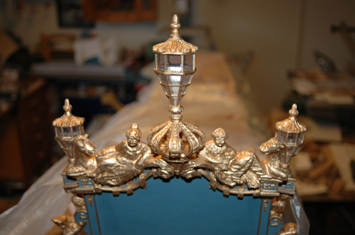

X ZENIT: Este proceso requeriría un exhaustivo trabajo de lima para poder colocar perfectamente el acetato desde dentro hacia a fuera. Incluso podrían todos los cristales llevar un ligero tinte en verde traslucido (según gustos). Envío fotos.
Los fanales del catálogo de amatí evidente son mas bonitos pero los cristales vienen en un plástico rojo que no es traslucido.
Soleil royal sergal-07heckbeleuchtung1ms7.jpg   Soleil royal sergal-49.jpg   Soleil royal sergal-77.jpg

X ZENIT: Mas fotos.
Un saludo a todos Miguel.

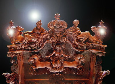

X ZENIT: Repasando una y otra vez el asunto de los fanales mi determinación sería dar el corte por la linea verde en vez de la roja. La equidistancia por la pérdida de material al efectuar el corte no se vería afectada. (Es mas, acortaría las columnas un poco de la parte superior para poder asemejarse a las de las fotografías).
Soleil royal sergal-fanal.jpg   Soleil royal sergal-kxh257ht6brml6dm5f-177_hecklaterne_zentral.jpg
miguel garcia non è in linea   Rispondi quotando

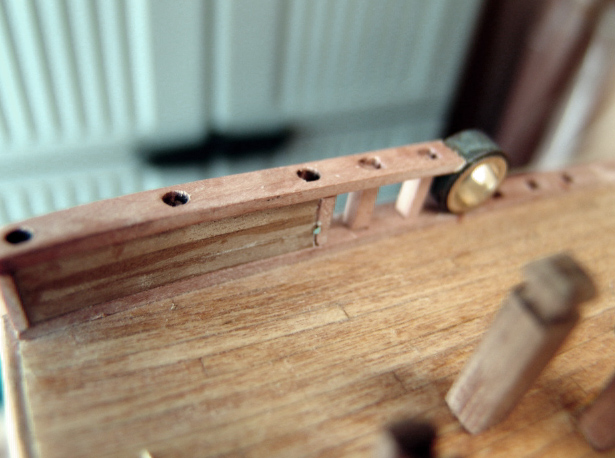

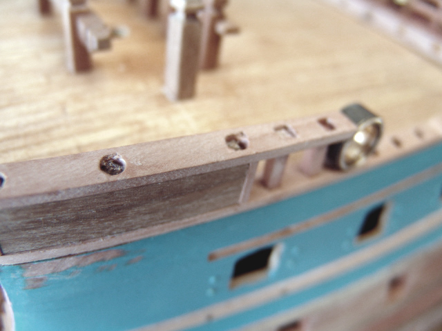

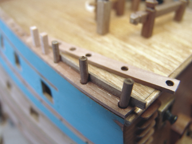

Aggiornamento del lavoro sul castello di prua: sulla parte anteriore, un pò curva, al posto dei quadrelli ho preferito usare 3 tondini di noce da 3mm piantati sul ponte su cui incollare i listelli di paratia. Nelle foto, dal primo listello al completamento.
Buon cantiere a tutti
Soleil royal sergal-dsc02428.jpg   Soleil royal sergal-dsc02451.jpg   Soleil royal sergal-dsc02456.jpg

Nella prima foto, il passamano della balaustra fissato al suo posto e i soliti fori quadrati predisposti per l'inserimento di 6 quadrelli.
