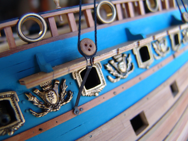

Vecchio 04-10-12, 09:07 PM   #435
Registrato dal: Jan 2010
residenza: Francavilla al Mare
Messaggi: 673
zenit inizia ad ingranare.
Due piccoli passi avanti, ho fissato il bompresso alla paratia dello sperone tramite la sua trinca e cominciato ad intagliare il bordo dei parasartie per la sede delle lande tenendo presente la loro inclinazione e facendo attenzione ai vari sabordi, di sotto e di sopra. Nelle foto ho presentato due tipi di lande, una semplice e l'altra un pò elaborata; dilemma: quale delle due?
