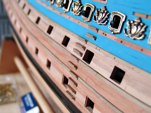

Continuo il lavoro sullo specchio di poppa; per il posizionamento della statuetta ho fissato un perno al suo fianco e in corrispondenza, un foro sullo scafo così che poi, quando la incollerò, avrà un ottimo ancoraggio.
Nelle foto si nota una scanalatura (listello mancante) predisposta in sede di posa del 2° fasciame: questa guida, presente in ambo i lati dello scafo, mi dà la possibilità di infilare e sfilare la balconata completa per avere possibilità di lavoro sulle sue parti interne e sulle finestre dello specchio.
buon cantiere, zenit
