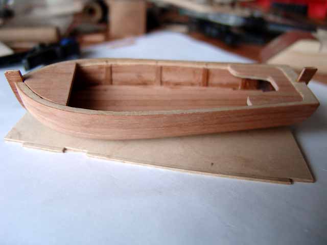

Come avevo deciso, in questa settimana mi sono dedicato alla barchetta (10cm) che è a bordo del SR. In breve, ho rivestito con listellini di pero (3x0,5) fuori e dentro la sagoma di tiglio e rastremati dove necessario, piazzato la chiglia, fatto su misura le due parti a prua e poppa, le tre panche, gli scalmi ed infine il timone con i suoi agugliotti...
Vorrei, cioè dovrei, verniciare di azzurro (stesso colore usato sullo scafo) solo una piccola parte..il primo listello superiore insieme alla parte perimetrale, compresi gli scalmi.

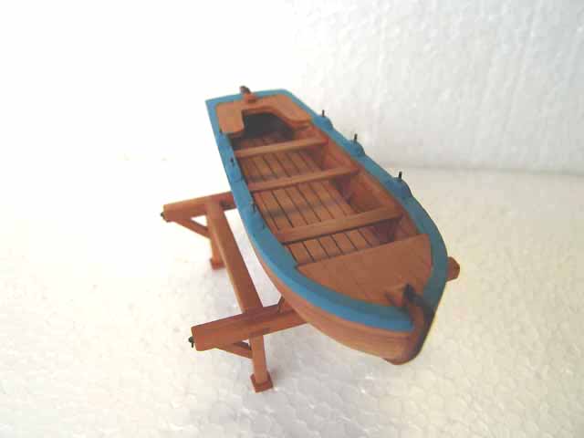

Vecchio 01-05-13, 08:07 PM   #574
Registrato dal: Jan 2010
residenza: Francavilla al Mare
Messaggi: 673
zenit inizia ad ingranare.
Ecco la barcaccia, ma non in senso dispregiativo, parte integrante della nave, dipinta in azzurro..

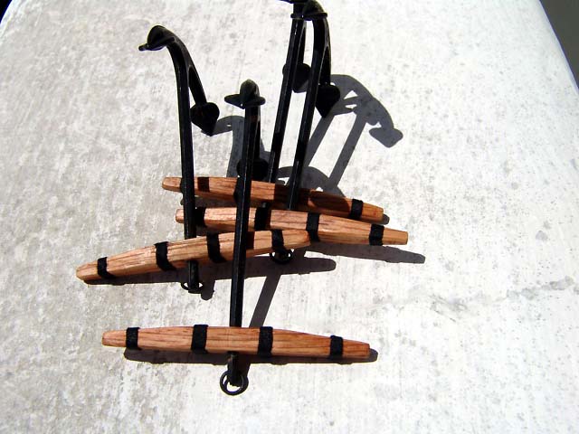

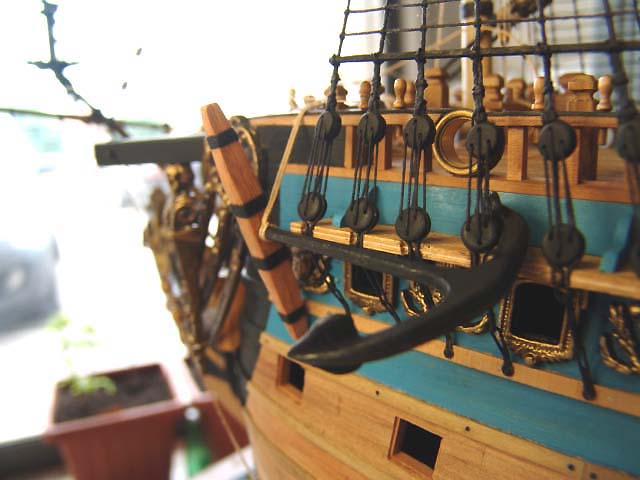

Le ancore oggi hanno visto una nuova luce.. i loro ceppi erano nati come pezzi singoli in compensato (che vi mostro) e che ho ricostruito in due pezzi di faggio, rastremati, incollati al fuso e dopo aver dato un pò di terra di Siena bruciata, li ho fasciati con canapa nera...forse farò anche delle chiodature..
Un'altra cosa non mi va a genio..il diametro delle cicale (quelle del kit) mi sembrano un poco miserelle..come si vede nella foto di gruppo; l'ultima foto mostra tre grandezze: in basso a destra l'originale, in alto la media e a sinistra quella che a me sembra la più appropriata per un'ancora di 72 mm e un fuso di 65 mm...forse un pò più di spessore non sarebbe male...
Ciao Giuseppe99, prendo molto in considerazione l'opinione e i consigli di tutti voi, grazie, un saluto e buon cantiere

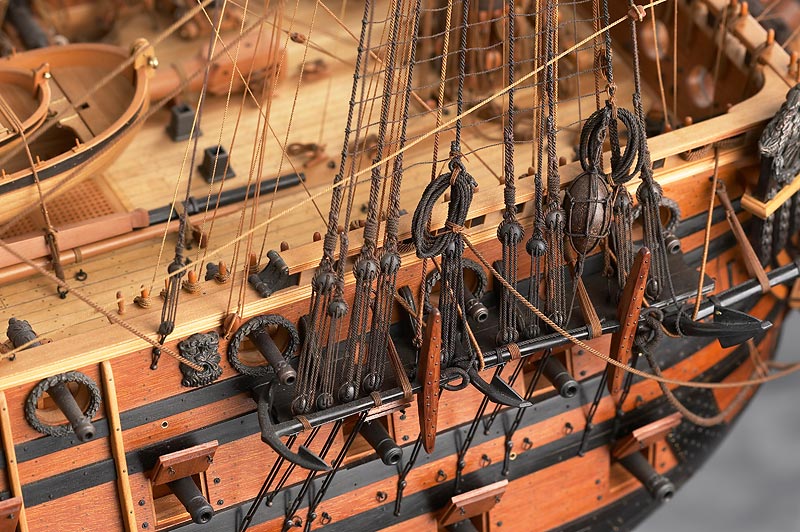

Io opterei per il diametro maggiore rivestendole poi con filo di cotone fine. Invece mi sembrano un pò troppo evidenti e fuori scala le venature del faggio. Anche le fasciature che hai fatto io non le avrei messe. Guarda se ti possono aiutare le due foto che allego. Sono pur sempre relative ad un 3 ponti francese contemporaneo al Soleil.
Se ti serve lo schema della chiodatura delle ancore nella foto te la posso postare.
E' l'Ambiteaux quella in foto? e di qualcuno che si fa anche le manovre con la commettitrice! Belle foto!

..indubbiamente le foto in macro non perdonano e rendono le venature molto, molto più evidenti, cosa che non avevo assolutamente supposto. Sono d'accordo...in effetti il faggio ha per natura le venature fuori scala ma non pensavo che col colore venissero fuori con quel contrasto che non ho notato prima (vedi le due foto con l'ancora)..ma avevo un quadrello con le misure "ad hoc"...mi tocca ritornare al pero..
Per le fasciature con canapa mi sono basato sul metodo di montaggio del kit..ma avevo visto anche Le Fleuron 1729 che ne ha 4 ma di ferro solo inchiodate intorno ai ceppi delle sue 7 ancore, ma la chiodatura non mi dispiace affatto, anzi penso che l'estetica ci guadagni a prescindere poi dalla realtà...per lo schema di chiodatura, se ok, applicherò quello della foto dell'Ambiteux in cui si vede chiaramente la sequenza della posizione dei chiodi.
Anche se quasi tutte le ancore antiche portano le cicale rivestite per ovvi motivi, non so se lo farò con quelle del modello..ho provato su tondino di ottone un filo da cucito 0,1 (che per la scala 1/77 è il massimo), ma non si nota neanche specialmente se dipinto di nero..
