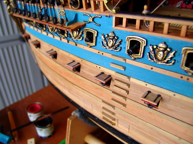

.. ecco i primi mantelletti montati definitivamente.. purtroppo devo andare molto a rilento e con accortezza nell'eseguire questo lavoro, per l'esiguo spessore delle bandelle (sono una fotoincisione realistica per la SR dell'amico Pimini, ciao Pier).. a sostituzione di quelle del kit, che vi mostro ..

ciao Zenit,
in questa foto che hai postato vedo che le cerniere presentano già la chiodatura e volevo chiederti se l'hai ottenuta mediante punzonatura o con altro metodo.
Un saluto e complimenti per il bel modello

Ciao sam_59, grazie per i complimenti.. altrettanti da parte mia per il tuo Alert..
no nessuna punzonatura.. sono parti in rilievo della lamina di ottone derivanti dalla tecnica della fotoincisione.. in breve, dal disegno computerizzato si forma poi una pellicola e quindi l'incisione chimica su lastra..

quindi, se non ho capito male, la fotoincisione si riesce a lavorare anche nel tridimensionale riproducendo nel tuo caso le teste dei chiodi ?

X sam59 esatto al 100%.. suppongo che fare una microincisione 3D dipenda dalla alta qualità, e costo, della macchina..
.. per saperne di più, la parola dell'esperto alla #91 di questa discussione.

.. continuo il cantiere con i sabordi, applicando le bandelle.. due su ciascun mantelletto, finora ne ho contate 42 su 112.. sembrano non finire mai.. poi ho a che fare con pezzi di spessore 0,4 x 0,85 per cui mi tocca lavorare con occhiali ingranditori..
comunque non mi faccio prendere dalla fretta.. in fondo sono più o meno a metà strada .
