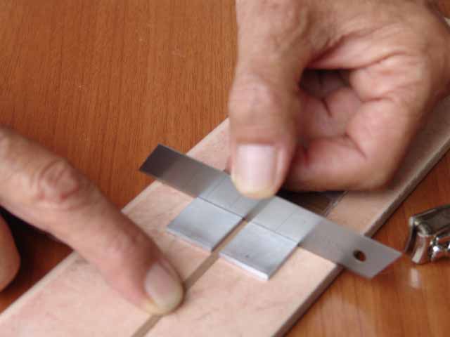

Ciao felipe.max e grazie per il buon lavoro; fin quì più o meno tutto ok ma spero non sia tanto complicata l'applicazione del secondo fasciame...
Altre foto della chiglia... Ho applicato il tavolato sul ponte di coperta usando dei listelli di noce da 0,5x3 che ho tagliato a 8 cm usando un "taglialistelli" autocostruito allo scopo.
Sono parti squadrate d'alluminio accostate per lo spessore del listello e della lama + un angolare sempre in alluminio a cui appoggiare la lama per un taglio sempre perpendicolare e uguale, su mattonella di ceramica; una volta inserito un listello basta la pressione del pollice per tagliarlo.
Vedere forse è più esplicativo (nella foto c'è anche un altro "taglialistelli").
zenit

Terminato il tavolato del ponte di coperta..circa 200 tagli senza che la lama del taglialistelli, battendo sul supporto di ceramica, debba essere stata cambiata: proverò comunque a sostituire la ceramica con il teflon come consigliatomi da trinchetto (ciao trinchetto), per salvaguardare meglio il filo della lama.
