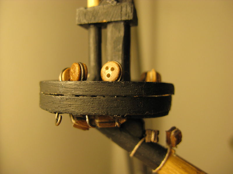

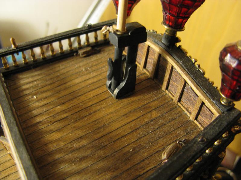

Posto qualche dettaglio dell'alberatura ancora in fase di costruzione. Gli stroppi dei bozzelli sono in filo di ferro e terminano sotto la coffa con un gancio (lavoraccio, date le dimensioni). Una volta arridate le sartiole i ganci saranno serrati. Intorno ai fusi maggiori ho messo le trinche in corda delimitate da cerchi di ferro (cartoncino). Sul casseretto è appoggiata l'asta dell bandiera. In cima agli alberi le formaggette.

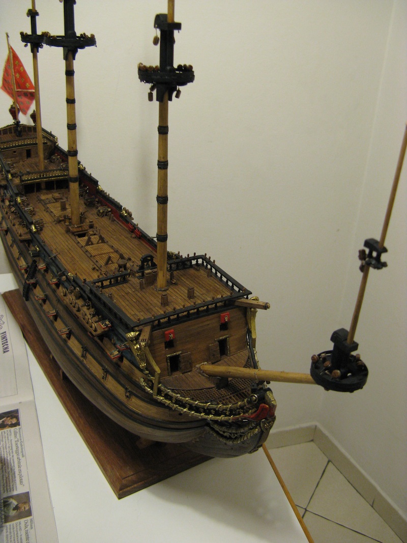

ed ecco qua: gli alberi montati e incollati, sull'asta la bandiera.

Molto bella, complimenti!
In che anno è stata varata?

mai varata, è un prototipo, la documentazione originale è dell'epoca di Luigi XIV, intorno agli anni '60-'70 del 1600.
Oltre a qualche altra immagine dell'alberatura, allego la foto del primo passo della velatura: ingiallimento della stoffa con acquaragia e bitume

Questo cantiere è lo spot perfetto per il modellismo navale.....!!!
vedo che hai già montato la bandiera, come mai?

Marco....vedendo le ultime foto che hai pubblicato mi sono veramente reso conto di che capolavoro hai creato!!!

Ho visto in qualche quadro e stampa dell'epoca che al varo le navi, pur disalberate, avevano le bandiere.

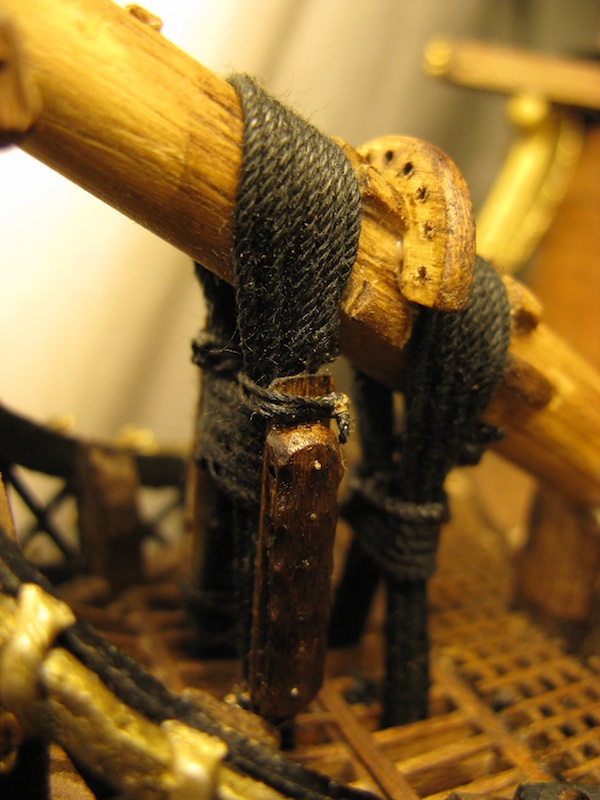

ecco qua le trinche del bompresso, ai lati di quella più a proravia sono legate due specie di mocche (non saprei come altro definirle, in inglese gammon lashing o rack block): casse contenenti una serie bozzelli (nel mio caso 6) per il passaggio delle manovre.
