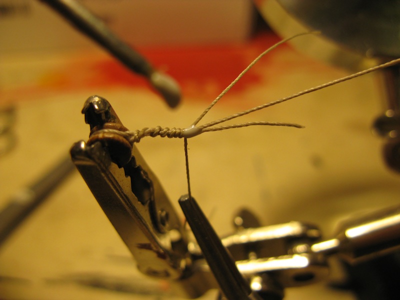

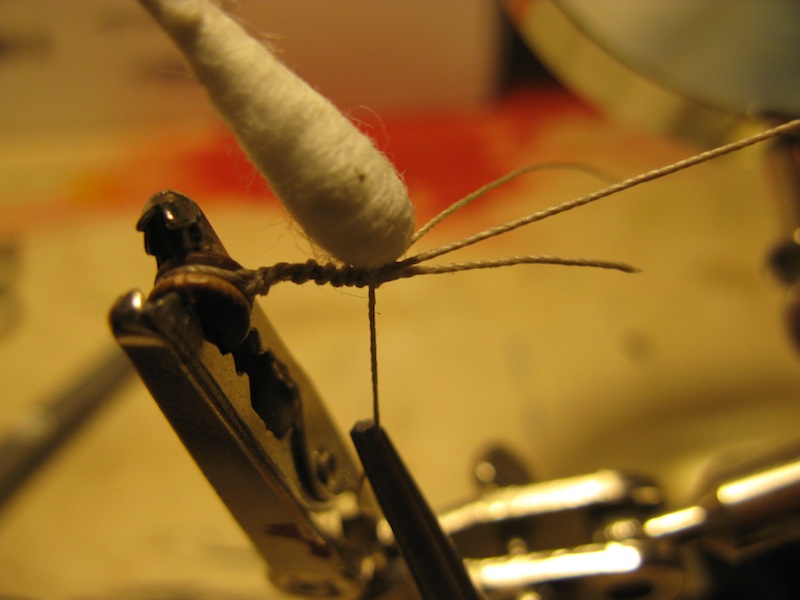

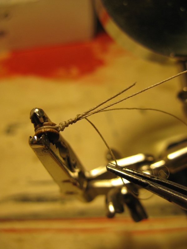

Ragazzi, oggi primi paterazzi (scusate la rima): quelli dell'albero di mezzana. Per fasciare lo stroppo di bozzelli o bigotte uso il sistema che segue (casomai interessasse a qualcuno). Dopo aver fissato la sartia e la legatura con una cima di diametro minore, tendo bigotta e sartia fra i morsetti di un robox avendo l'accortezza di allineare i due capi della sartia e uno della legatura. Faccio girare la legatura intorno ai capi della sartia e a quello della legatura; annodo i due capi della legatura. Se i giri sono abbastanza stretti l'illusione è quasi perfetta (non è il caso della foto ma si consideri che a occhio nudo - la bigotta è 5 mm - i giri non si distinguono); dico quasi perché si potrebbe provare a schiacciare il filo della sagola per ottenere una fascia. Un punto di colla diluita e poi si asciuga la colla in eccesso con un cotton fioc. Indispensabili due pinze più una terza inversa, ma questa può essere sostituita con una molletta per i panni. Quando la colla ha fatto presa taglierò il filo in più e tingerò con bitume.
