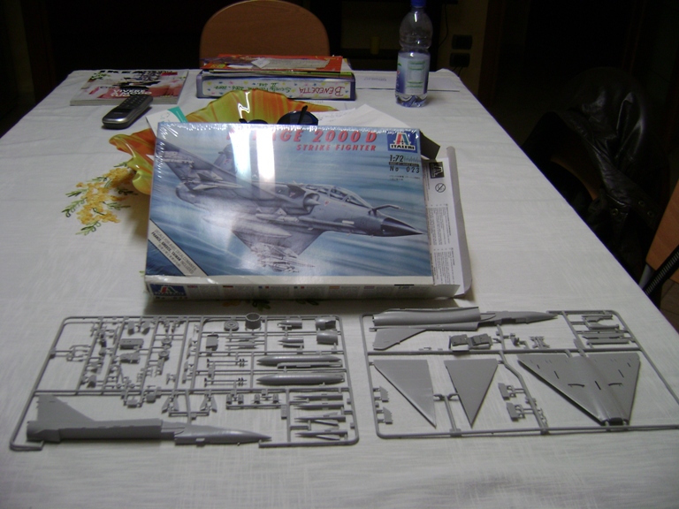

ecco la scatola col kit:

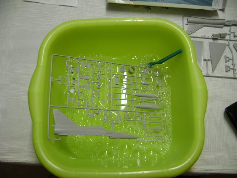

qui ho fatto i lavaggi

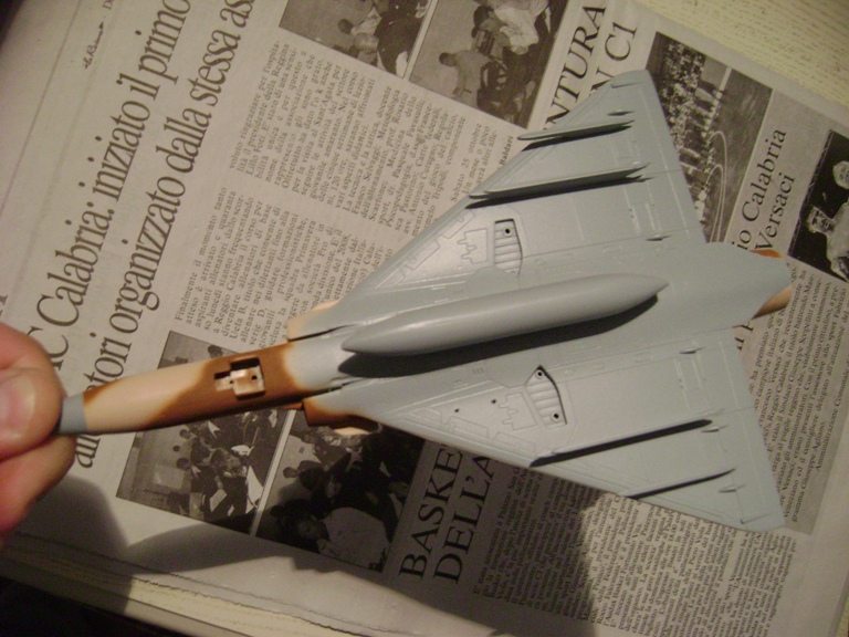

dopo aver verniciato l'abitacolo (purtroppo non ho foto) ho unito la fusoliera e messo le ali, poi ho mascherato l'abitacolo.

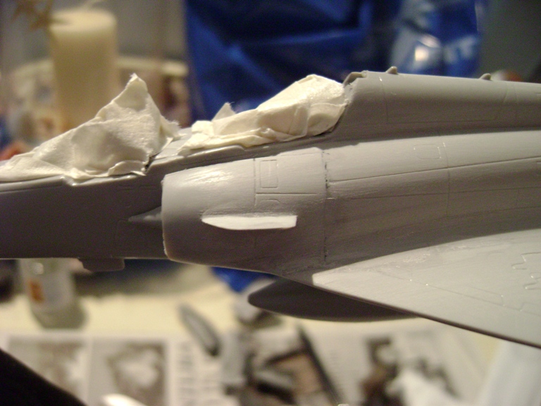

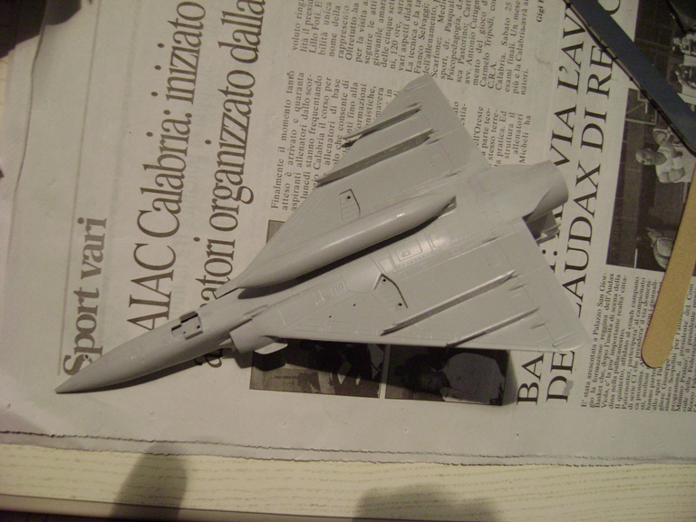

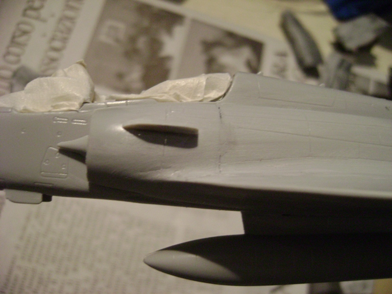

La sorpresa molto scocciante è stata che i pezzi non conbaciano perfettamente e ho fatto non poca fatica a stuccare e livellare il tutto, posto le foto che mostrano la stuccatura esagerata che ho dovuto fare.
dopo tanto cartavetrare e passata la carta p800 bagnata, sono riuscito a livellare il tutto (un lavoraccio)

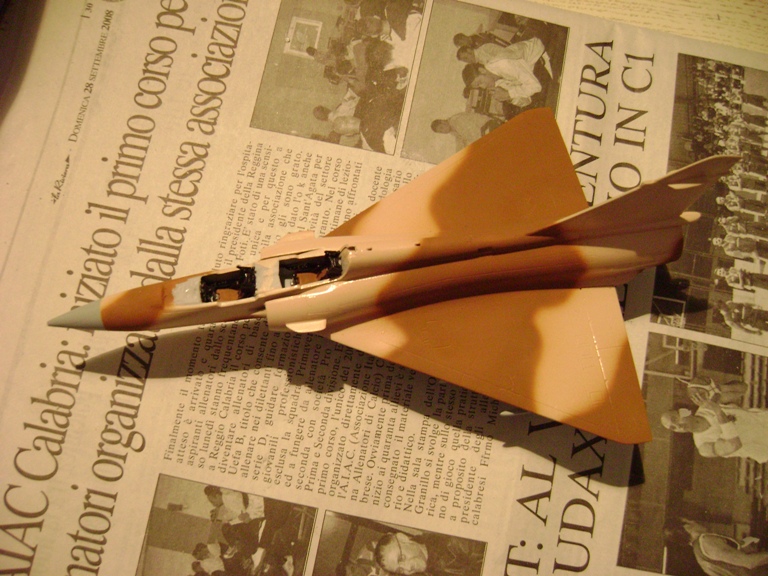

adesso viene il bello, mi sono messo in testa di comprare un aerografo, dopo tanto cercare ho trovato uno doppia azione miscela interna a gravita, ci ho giocato un pò per mezza giornata e mi son messo a verniciare dopo aver passato il primer
ecco la mimetica, per me è venuta bene, ma voi avete gli occhi da esperti ehehhe, in fondo è la mia prima volta con il modellismo e con l'aerografo.

mi sembra un buon lavoro.... forse hai messo troppo stucco.... perchè hai tolto un pò di particolari!!!!
invece la verniciatura mi piace molto!!!!

grazie, purtroppo con lo stucco ho dovuto esagerare per il fatto che i pezzi conbaciavano da schifo, che trasparente devo usare? esiste uno in bomboletta tipo tamiya o è meglio ad aerografo?

Complimenti per la verniciatura, è venuta molto bene, continua così.
Io come trasparente uso i Superscale, sia il lucido che il satinato, sono acrilici e mi trovo bene, a differenza delle auto e moto il modellista aeronautico è meno esigente per il trasparente lucido da usare

Mi aggrego per la belle mimetica -per quanto possa giudicare dalla foto- e alla perdita di qualche dettaglio.
Per le due metà che non combaciano perfettamente..spero che nel tuo tutte le pannellature coincidano sulla linea di giunzione.

ragazzi, mi sono bloccato alle pannellature, ho letto su un 3d di usare il terra di siena ad olio diluito con trementina, ma non è troppo chiaro??
non bisognerebbe usare un grigio scuro o un nero?
poi un'altra cosa, per le strisce che lasciano i corpi che spuntano tipo macchie, fumi degli scarichi ecc ecc, ho letto che sono buoni i pastelli grattuggiati con carta vetrata, ma pastelli a cera o gesso? non possono andare bene i colori in polvere che usano le donne?

Allora, l'evidenziatura delle pannellature non deve essere troppo marcata altrimenti il modello diventa giocattoloso, questa tecnica serve solo ad evidenziare e riprodurre quello che negli aerei veri sono le zone d'ombra che ci sono tra le giunzioni dei due pannelli adiacenti.
Personalmente uso il Row amber per evidenziare i pannelli che hanno mimetiche formate con colori caldi come le mimetiche Vietnam, cioè dove ci sono dei verdi e marroni, per le mimetiche con colori freddi come bianco, grigi ecc uso un grigio scuro ma sempre leggermente più scuro della mimetica senza esagerare.
Nel tuo caso usa un marrone che sia leggermente più scuro della tonalità usata per la tua mimetica.
Per fare i fumi di scarico e le macchie d'olio ti consiglio i weathering set della Tamiya, sono strepitosi
