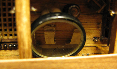

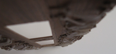

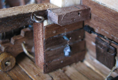

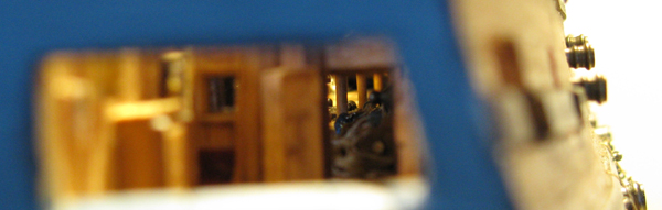

se facessi parti del ponte di coperta asportabili non saprei come sistemare le manovre, le parti del ponte completamente sgombre da golfari, gallocce bitte ecc. sono di area veramente scarsa: tanto vale allora fare i carabottini asportabili, come infatti farò. Anzi qualcuno l'ha già fatto? come? cornice del carabottino leggermente più larga dell'apertura sul ponte, suppongo.
Ancora non ho chiuso però perché ho dovuto fare due interventi.
1) nel dare l'olio di lino sono stato molto attento a non passarlo sulla faccia dei bagli che verrà a contatto con il ponte, l'ho passato solo sui lati. Tuttavia, e questo va ad onore dell'olio in questione, è penetrato così a fondo nelle fibre del legno che è affiorato anche sulla faccia superiore. Niente panico! Dopo qualche esperimento ho scoperto che la cianoacrilica (gel) aggrappa benissimo. Comunque, per sicurezza ho scartato i bagli e piazzato (cianoacrilica e chiodino) una sorta di braccioli ai lati delle ordinate: sarnno punti di incollaggio ulteriori per il ponte di coperta. Come si vede nella prima foto.
2) le amache che avevo cotruito in realtà erano finte amache, semplici rotolini di stoffa, dovevano solo dare l'illusione. Questo non mi ha soddisfatto molto. Ho cercato quindi di costruire amache un po' più realistiche (seconda foto). La cosa non è stata facile: delle 24 che ho costruito in serie su una specie di telaietto sono riuscite accettabili circa la metà. Le ho incollate sotto il ponte (aggiungendole dunque a quelle che avevo fatto secondo l'altro sistema; in totale adesso ce ne sono quattro fra ogni baglio, due per lato ) e, viste d'infilata, l'illusione sembra buona (terza foto). Dalle porte di prua si vedono perfettamente, in questo caso non riesco però a fare buone foto, la quarta è il meglio che sono riuscito a fare. Nella quinta ho usato uno specchietto. La sesta foto è da un finestrone di poppa, anche qui la visibilità delle cabine e del ponte di batteria non è male, via, posso chiudere!

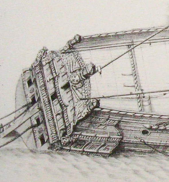

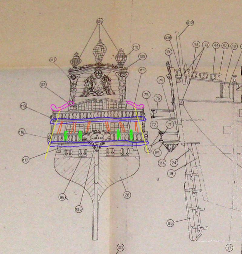

da qualche giorni mi sta frullando nella testa l'idea che la poppa della Mirage ha qualcosa che non va: non è tanto il fatto che sia molto lontana dall'originale ma che sembri più una balconata di condominio piuttosto che quella di un veliero. Ciò che mi offende l'occhio - credo, ma ancora non ho ben capito cosa non va - sono le linee: troppo dritte nei piani del kit, più morbide e curve nell'originale. Dunque vorrei apportare qualche modifica. Il problema è quale. Ovviamente vorrei raggiungere lo scopo con il minimo sforzo, dato che lo scafo e quindi la struttura della poppa, sono già costruiti. Vi sposto le immagini della nave originale e i piani del kit. Dunque: i disegni originali mostrano una balconata superiore completamente aperta (fidatevi, forse dall'immagine ridotta non è evidente) e una inferiore coperta da quella superiore. Ma sembra che non ci siano vere e proprie bottiglie: i lati del giardinetto inferiore sembrano delimitati esternamente da pannelli con finestre tonde. Se metto questi pannelli allora devo aprire quella che è l'attuale fiancata dove al momento ci sono solo due finestre. Ovviamente le decorazioni, le colonne le travi ecc. sono molto diverse che nei piani della Corel: forse basterebbe aggiungere qualcuno di questi. Per esempio, con riferimento all'immagini con i tratti colorati, potrei: aggiungere colonne tra i due balconi (aracione), rendere più spessi i piani delle balconate e decorarli con sculture (blu), aggiungere colonne sormontate da decorazioni (verde), aggiungere le colonne oblique (lilla), cambiare il profilo complessivo del fuori tutto dei balconi (giallo) (a questa la vedo dura). Voi che dite?
