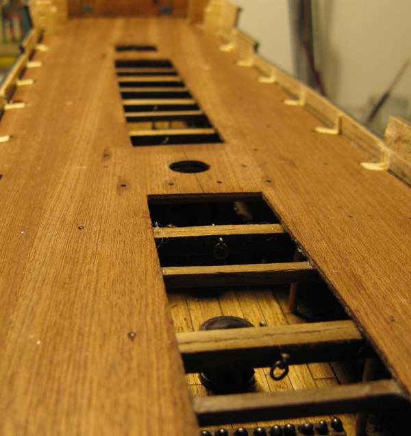

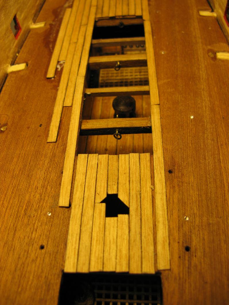

Stavo per chiudere il ponte di coperta quando mi sono accorto di una cosa che non andava: le strutture che attraversano il ponte di coperta e giungono ai ponti inferiori che potrebbero essere visibili dai sabordi mancavano. Gli alberi li avevo già sistemati ma gli apostoli, i bittoni ecc. li avevo dimenticati. Quindi li ho aggiunti (foto 1). Poi ho fissato il falso ponte e tagliato gli scalmotti (foto 2). Infine anch'io mi sono dotato di un portalistelli van trink (foto 3)

dunque ciurma, avrei un problemuccio. Ho incollato qualche tavola del ponte e appoggiato altre per vedere come veniva il disegno (propenderei per l'intervallo di 3). Mi sono accorto però che le tavole non vanno a filo dei carabottini. Provo con riga e squadra ma sono allineati. Dove sta il problema? Eccolo: la larghezza dei fori dei carabottini non è un multiplo esatto della larghezza dei listelli. Come risolvo allora? inserisco un listello più stretto? Consultando Bassi-Ostan trovo infatti che non tutte le tavole erano di dimensioni uguali: un po' come il fasciame, in alcuni casi rastremate. Procedo così? Non vorrei uniformare i corsi rstringendo il lume dei carabottini, già si vedrà poco ...

Vecchio 03-04-09, 08:48 PM   #478
L'avatar di sebastian paul
Registrato dal: Oct 2008
residenza: Gallarate
Messaggi: 2,667
sebastian paul è un newbie...
ma hai già incollato i ponti..?per me devi modellare il legno seguendo il carrabotino, pensa ce comunque avrà la sua cornice..io ho fatto così
Vecchio 03-04-09, 08:58 PM   #479
L'avatar di ismaele
Registrato dal: Nov 2008
residenza: Firenze
Messaggi: 1,294
ismaele è un newbie...
sì ma vedi il problema non sta nei carabottini: se vado a filo dell'apertura dei carabottini quando il ponte torna integro, come nella zona intorno alla scassa dell'albero, non mi ci stanno le tavole nella loro larghezza originale
Vecchio 03-04-09, 09:10 PM   #480
Messaggi: 2,667
io solitamnte le tavole del ponte, nella parte centrale le metto prima di incollarlo, poi lo giro e col taglierino taglio l'eccesso all'interno del carrabotino, poi una volta incollato il ponte e tagliati gli scalmotti lo completo..
