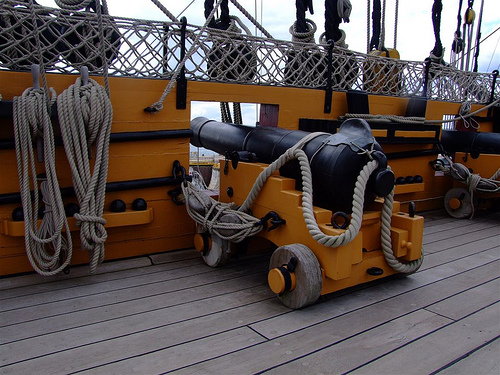

Sulla faccenda del trincarino, ho tovato due foto che illustrano bene la confusione nel considerarlo:
HMS VICTORY - Trincarino apparentemente lasciato al naturale come parte del tavolato
USS CONSTITUTION - trincarino verniciato di verde come parte della murata

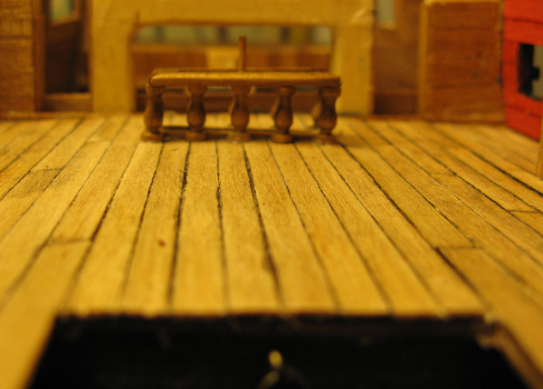

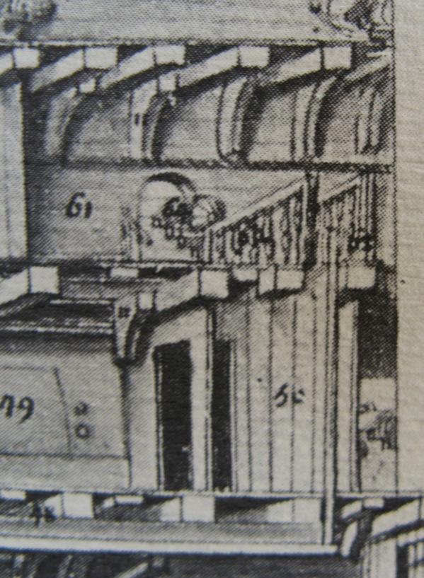

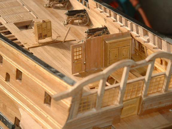

terminata la messa in opera del serrettame sull'impavesta, siamo ancora al grezzo: da carteggiare, rifinire ecc. Ispirandomi a una stampa del Colbert (prima foto) ho costruito la balaustra di protezione intorno alla scassa della manovella del timone (2 e 3 foto). Per quanti modelli con il governo senza ruota abbia visto su internet ho trovato solo un esemplare del Fleuron (quarta foto) con la scassa della manovella, ma priva di balaustra. Nell'attesa che gli esperti scultori ci diano delle dritte, ho provato un'altra strada per le decorazioni: particolari da soldatini in plastica 1:72, tagliati longitudinalmente e colorati in oro. Lo specchio di poppa originale prevede una corona di canne di cannoni - o faretre? - intorno allo stemma. Ho provato: lo stemma è quello del kit, in metallo, le canne ricavate come ho detto. Ci sono anche scudi, armature, teste, ecc.
