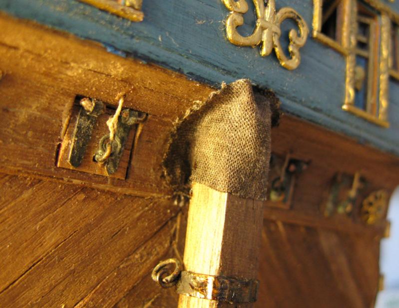

prima foto: il led che illumina la cabina del comandante (resistenza e fili in una traccia scavata nel baglio); seconda foto: il timone e i tre festoni dorati sopra le finestre inferiori scoplite con milliput seguendo le indicazioni di borin (ho deciso che il terzo tentativo andava bene); terza foto: i balconi in costruzione presentati sullo scafo; quarta foto: la cappa del timone. Però non sono sicuro che all'epoca (seconda metà seicento) si usassero: se qualcuno ha notizie certe in proposito mi piacerebbe conoscerle.

ho visto quella copertura del timone io credevo che si mettesse una cosa simil pelle

la copertura del timone (cappa o manica) era di tela incatramata o cerata (io l'ho dipinta con bitume non diluito, la cosa più simile al catrame che ho, ma potrei anche dipingerla di nero). E' documentata dal Boudriot, per es., sicuramente per il XVIII sec.

nel poco tempo che ho avuto in questi giorni ho montato le cime del timone: quelle di ritenuta (sistema francese) e quelle della manovra d'emergenza in caso di avaria della barra o della manovella. A questo punto la poppa è pronta per ricevere i due balconi, che sarà la prossima mossa

Originariamente inviata da ismaele Visualizza il messaggio
isma ma che cosa so quelle corde non quelle che entrano nello scafo
ma quelle con gli anelli come si usano e che ruolo hanno

Originariamente inviata da caracciolo Visualizza il messaggio
credo che l'abbia scritto: manovre d'emergenza e ritenuta.... quindi credo che quelle che non entrano nello scafo siano quelle di ritenuta...o no??!!!

si ma a che servono se sono di ritenuta
