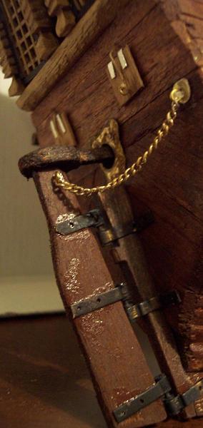

a sostenere se gli daNNO TANTE CANNONATE che gli rompono i cardini

che io sappia, nella mia ignoranza, mi pare che servissero proprio ad impedire di perdere il timone anche in caso di tempeste...o meglio se questo si sfilava dalle femminelle non andava alla deriva ma restava attacato alla nave e poteva quindi essere ripristinato!!!

credo sia plausibile
effettivamente se si staccava il timone come lo andavano a recuperare non averlo significava morte certa
gli conveniva tenerselo stretto

esattto ragazzi, dal momento che senza il timone non si governa erano privisti due sistemi di sicurezza. 1) cime (o catene) di ritenuta (direttamente legate a golfari sul fasciame di poppa, sistema inglese, o legate a una cima a sua volta legata sul fasciame, sistema francese). Il timone poteva sfilarsi dalle femminelle in caso di mare grosso. 2) Cime per manovrare il timone in caso di danno al meccanismo principale. Queste cime possono entrare attraverso due fori nello specchio (fori che possono essere decorati, come sulla Mirage) oppure correre lungo la fiancata di poppa attraverso anelli guida e finire sul ponte attraverso o scavalcando la murata.

Grandi ragazzi...feci così anche sul mio galeone

ee seb c e un po di colla e

ti sei dimenticato i chiodi ... ma ormai il gaelone è acqua passata, ormai sei proiettato verso altri orizzonti, io però lo finirei.

ahahahah regà ma che scherzate??
il galeone è tutt'ora un wip più che mai aperto, con le nuove tecniche di invecchiamento che ho sperimentato sulla carronata uscirà una figata
e poi l'opera viva fatta coi pigmenti..che idee che mi sono venuti..
La colla dici?..eheheh la parte migliore da coprire...abbiate fede ragazzi..abbiate fede!!!!!!

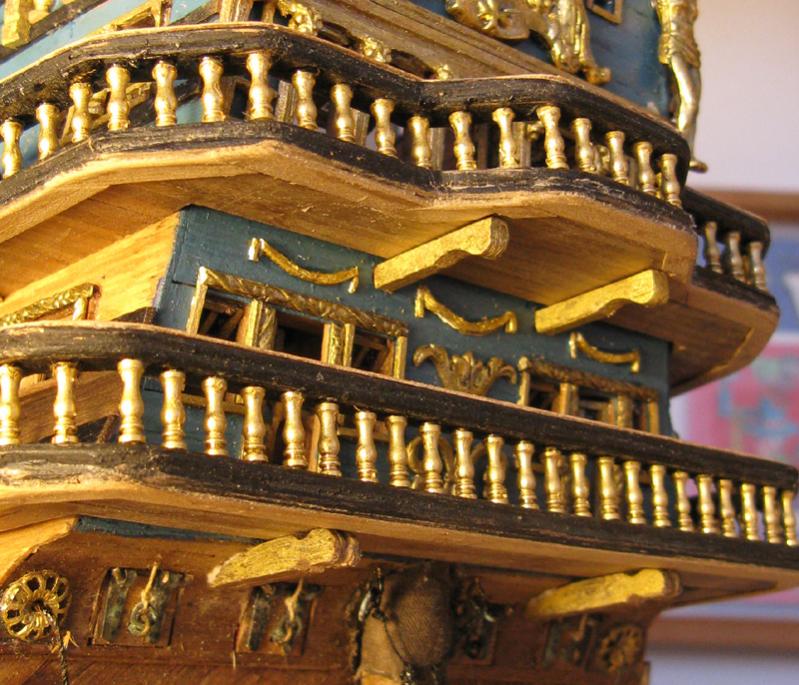

ragazzi forse vi annoierete ma ormai ho attaccato a lavorare la poppa e proseguo con quella. Costruire i balconi e allineare 40 colonnine (di 8 mm l'una) è stato un pò lungo, comunque oggi ne sono uscito: i balconi sono quasi a posto (da colorare di nero il corrimano). Per sostenerli ho posizionato 4 travi (due per balconata). Prima di montarli definitivamente però devo chiudere i lati dello spazio fra le due balconate, insomma costruire le bottiglie. Anche queste dai piani di costruzione non erano previste ma la cosa non ha senso. Al massimo (e parlo solo della marina francese) solo la balconata superiore era completamente scoperta. Alle estremità delle due bottiglie ho intenzione di collocare, come è giusto, i servizi degli ufficiali. Il che significa che almeno metà della finestra laterale più bassa va chiusa.

E'-E'-E'....semplicemente favoloso!

bella ismae mi piace un saCCO molto realistica
molto bella prima o poi voglio vederla dal vivo

davvero suggestiva l'immagine dove si intravedono anche gli interni!

SPETTACOLARE!!!!!!
unica cosa: non mi convince molto la sagomatura delle travi di sostegno della balconata inferiore....

avevo promesso i servizi degli ufficiali ed ho mantenuto
Le travi di sostegno della balconata inferiore, gicci, non ti convincono perché le avevo sagomate dalla parte sbagliata ... non ti prometto che le cambierò .... devo metabolizzare ...
anzi, ho appena avuto un'ideuzza su come rimendiare senza smontarle ...
