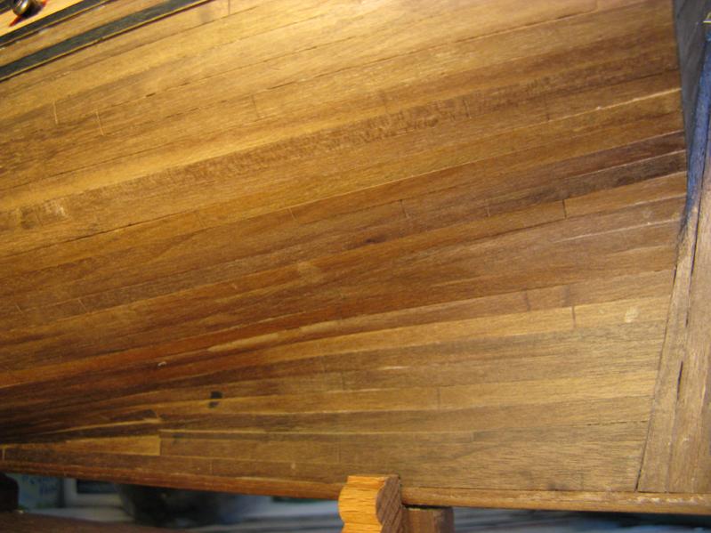

...una richiesta: me la faresti una foto della poppa di 3/4 con inquadratura dal basso??? eh eh eh mi fa comodo per vedere la disposizione del fasciame che dovrò fare più o meno allo stesso modo sulla Golden Hind...Grazie!!!!

gicci, va bene questa? (comunque da me non hai nulla da imitare)

Originariamente inviata da ismaele Visualizza il messaggio
....no....volevo una foto dove si vedesse l'apertura a ventaglio del fasciame dall'utlima ordinata al dritto di poppa....
GRAZIE!!!!!

Vecchio 30-04-09, 10:07 PM   #643
L'avatar di ismaele
Registrato dal: Nov 2008
residenza: Firenze
Messaggi: 1,294
ismaele è un newbie...
allora così?

Gicci70 è un newbie...
grazie 1000!!! Perfetto!!!!
