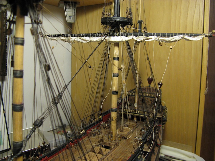

pennone del trevo posizionato: sono fermate solo le drizze e la trozza, le altre manovre sono da fermare, ho ancora qualcosina da verificare.
troppo smilza, eh? ormai ...

boden è un newbie...
Originariamente inviata da ismaele Visualizza il messaggio
lavoro superbo Isma, veramente ben fatto.
una sola domanda, la trozza l'hai semplicemente legata o hai predisposto una manovra per filarla o cazzarla??
dalla foto non riesco a capire

Appunto, boden, la trozza è da sistemare perché risulta corta e manca la manovra per filarla.

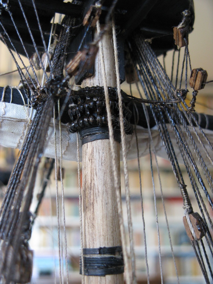

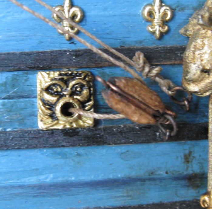

montaggio del trevo completato.
Le foto 1 e 2 danno una visione d'insieme. La 3 il pennone. La 4 sottocoffa, 5 trozza, 6 coffa, 7 dormiente e volta (partenza e arrivo) dei bracci, 8 paranco del pennone con la taglia, alle bitte ai piedi dell'albero danno volta gli imbrogli (caricascotte e caricamezzi) e la cima per arridare della trozza (dedicata a boden), 9 mascherone del buco della scotta, 10 mascherone del buco di mura.
E' diventato difficile lavorare nell'intrico delle cime: si accede alle parti da lavorare solo con le pinzette.
